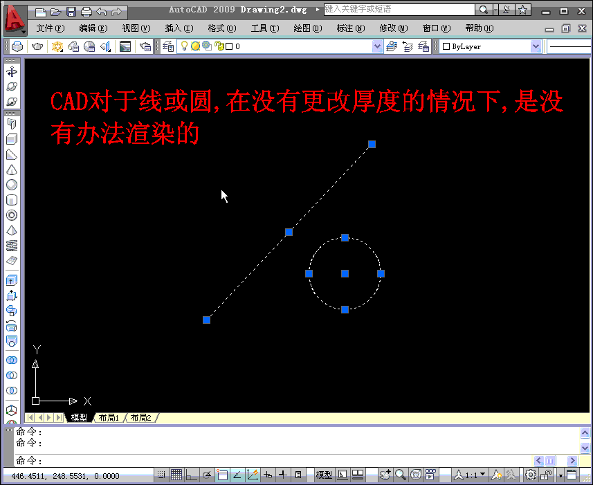

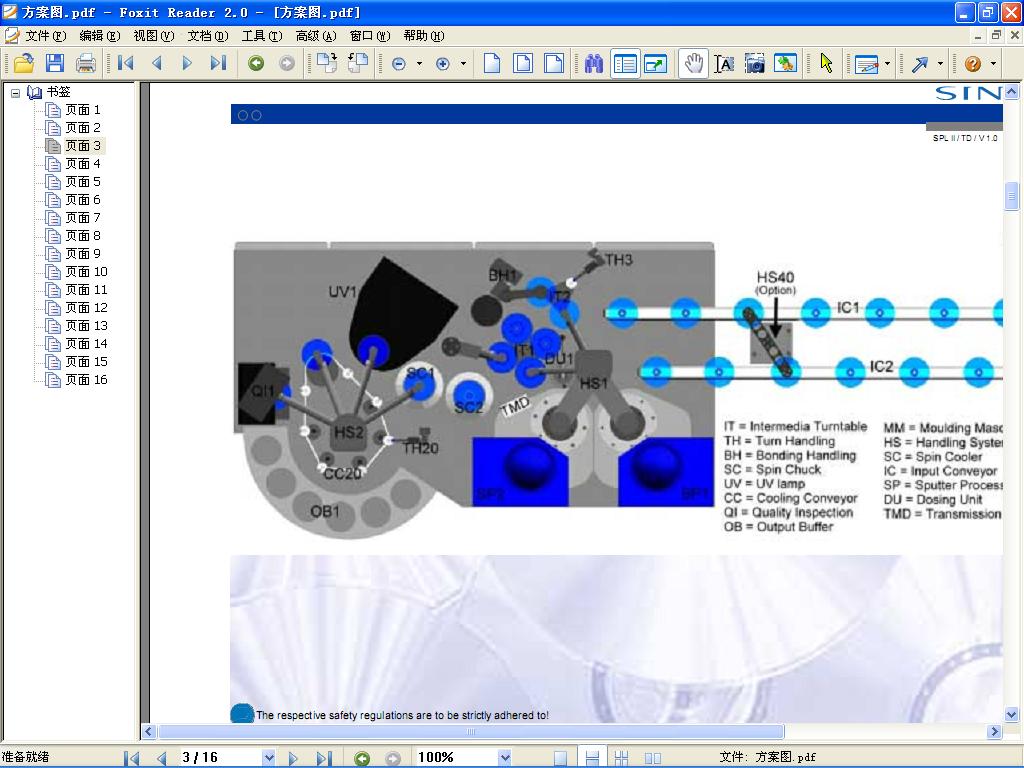

有哪位高手能告诉我,在CAD中如何 对线及圆进行渲染。附图片。最好能讲明步骤等
发表于 2009-1-5 10:28:54 | 显示全部楼层 来自: 中国广东佛山
CAD对于线或圆,在没有更改厚度的情况下,是没有办法渲染的...3 {! x! u% V+ z# A% o* t
5 t* r/ H  o7 }3 d, W; n注意,在改变厚度以后,切换回正视图后,渲染也是不可见的。只能在侧视或轴侧图中可见。* t6 P; X4 a8 a9 t& O
