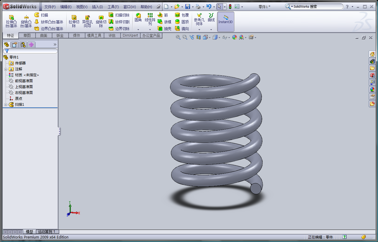

新手问一下,SW画螺旋线在哪里啊,用来扫描成型。
发表于 2009-1-5 12:08:15 | 显示全部楼层 来自: 中国上海
回复 1# 白辞 的帖子
插入--曲线--螺旋线
发表于 2009-1-5 13:43:22 | 显示全部楼层 来自: 中国河北石家庄
2楼正解,或者特征工具条,或曲面工具条里的曲线,不知这是不是楼主要的答案
 楼主| 发表于 2009-1-5 13:45:02 | 显示全部楼层 来自: 中国北京
谢谢!弹簧就用螺旋线扫描吧?

发表于 2009-1-6 10:20:48 | 显示全部楼层 来自: 中国广东广州
反对用螺旋线画弹簧,因为在装配模拟时非常不便8 Z: z: G" R; {" Q. L
建议使用‘弹簧中心线’和‘截面草图’扫描出来

发表于 2009-1-6 17:01:25 | 显示全部楼层 来自: 中国广东广州
http://file:///d:/lww01.jpg
* Z" }5 ^+ t+ s7 f, `7 H+ R2 R; a; T5 c( o3 Y  U+ l5 y
注意,‘草图1’的长度=弹簧长度,这个在运用尺寸关联做配合模拟时纽比较方便
