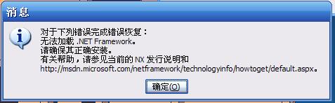

我在4.0里面用不了,出来报警,说不一定能成功啊,难道一定要使用6.0吗?

使用宏的时候就出现这个报警啊

有没有楼主给我解释一下啊,为什么会出现报警啊
