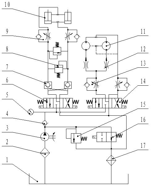

系统中使用vickers的分流阀给两个马达平均分配流量,但是在使用过程中发现,马达在驱动两个负载旋转时,压力表波动范围很大,一直不解是什么原因。两个负载在理论上是一样的,但是加工和装配过程中可能会造成负载略有差别% H6 l6 ]) n1 Q3 {% k  X

猜一下。
! l0 v/ s) F" s6 j5 S2 t    1.楼主的系统采用的是进口节流调速。如果设计或调节合理的话,泵的出口压力应该基本不变(取决于节流阀的节流负载,与外负载的大小无关)。
( Z+ J9 p- f3 P$ U' h' I$ A    2.“压力表波动范围很大”,可能是泵的输出流量小于执行元件所需(或节流阀开口调节过大,无节流负载),使泵的压力随负载的变化而变化了。

我觉得你这样做,两个马达不能做到同步,理论上成立,但是其中还有很多部件的配合问题,不可能做到一样所以,运动起来马达的负载大会不相同,
发表于 2009-1-5 19:37:20 | 显示全部楼层 来自: 中国吉林四平
1.单向节流阀13调节不当。
9 G% y, w) `) o( R1 |2.分流阀性能有问题。
  K0 W2 \& e0 P1 b  X) Q4 j即使驱动两负载有偏载,也要保证同步,压力也不会波动,除非负载多变。! b% K" r  X- s/ l; S0 r: k! e
就分流集流阀来说,同步精度和性能,国内的一些产品要好于国外产品。国外分流集流阀产品性能单一,现在国内生产分流集流阀的厂家越来越多,产品质量鱼目混珠,大家在选用的时候不要只顾砍价,忽略了产品质量。
发表于 2009-1-5 22:02:52 | 显示全部楼层 来自: 中国山东烟台
不知您的马达是否是联动件,感觉是前面的单向节流阀对流量有影响。

我的一个系统:分流阀后两支路分别电磁阀控制马达,单动时正常,一起动作时压力波动,胶管抽动。正在处理。

分流集流阀本身不会有问题,还是使用问题。
7 w; b: i0 z  }7 k1、检查所选泵的流量是否足以使分流阀正常工作。: R* h! Y$ M4 }5 U1 T7 l+ c# ]* v
2、如果泵流量不是很充分,调节节流阀13开口,使分流阀正常工作。

我的一点意见:把进口节流改为出口节流,或是提高油马达的出口背压,我的感觉是油马达所带动的负载不连续,和不平稳,油压刚建立起来负载就小了,压力就降低了周而复始形成的。还有就是把卸油管直接通油箱。6 e3 ^1 Z3 N% O

分流阀的同步精度可以做到大概3%吧。如果马达是刚性同步的就会出现两个马达的负载不均衡,可以通过测量两个马达的压力来检测。应该压力波动会比较大的。我个人觉得马达同步用分流阀来做不是很好。不同步了没有办法调节,我到是觉得用调速阀是不是还有一个可以调节的地方呢。

9 Z4 D6 I4 r4 D9 Q* M) S我的一个系统:分流阀后两支路分别电磁阀控制马达,单动时正常,一起动作时压力波动,胶管抽动。正在处理。2 X: U2 T$ X' }3 p1 O+ v, M. }
+ l2 ^* B& K; Z' C5 o我的系统也是这样的情况,两个马达一起动作时压力波动,并且油管交替抽动
  J7 F8 i% J3 G; F现在只好不用分流阀了,加了两个节流阀各自调节马达

% ~- s) Q- a$ @8 K8 C( b7 x4 N你说的现象我认为马达驱动阻力距不稳定引起的分流阀响应不协调,建议增加马达回油背压后试一试

最好去掉13这个单向节流阀
 楼主| 发表于 2009-1-20 08:37:44 | 显示全部楼层 来自: 中国安徽合肥
回复 20# trenxim 的帖子
为什么呢
  p% \0 E: V, p& a如何 调节流量呢
