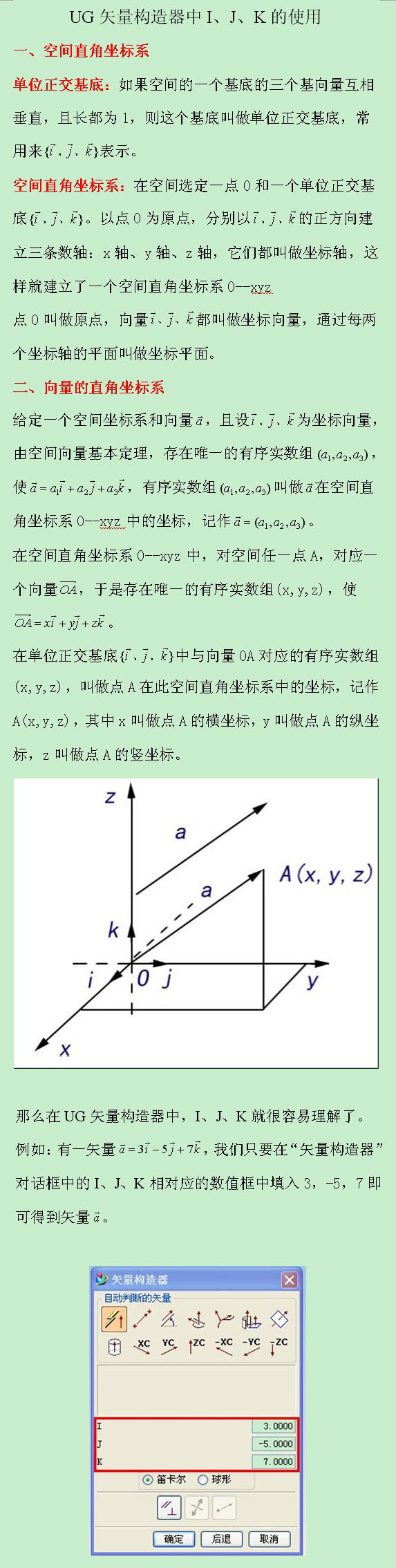

发表于 2009-1-5 13:40:12 | 显示全部楼层 |阅读模式 来自: 中国山西临汾
UG矢量构造器中I、J、K的使用
4 M$ k  h% C. }0 e9 r6 y+ D' [2 y; c7 A. f9 B

学习了 可是有什么用吗? 能举例说明吗
 楼主| 发表于 2009-1-5 17:12:53 | 显示全部楼层 来自: 中国山西临汾
上面不是已经举了一个例子了吗?不过这种方法在实际中用的比较少。

这个在CAM中,很有用。比如你使用3+2定轴方式加工,就可以通过矢量方式设置刀轴,或更改I,J,K值调整刀轴,相当方便。
  A4 _' U8 d% m如果你对加工过程建模分析(学术了一点),刀轴都是以I,J,K方式表示的。
