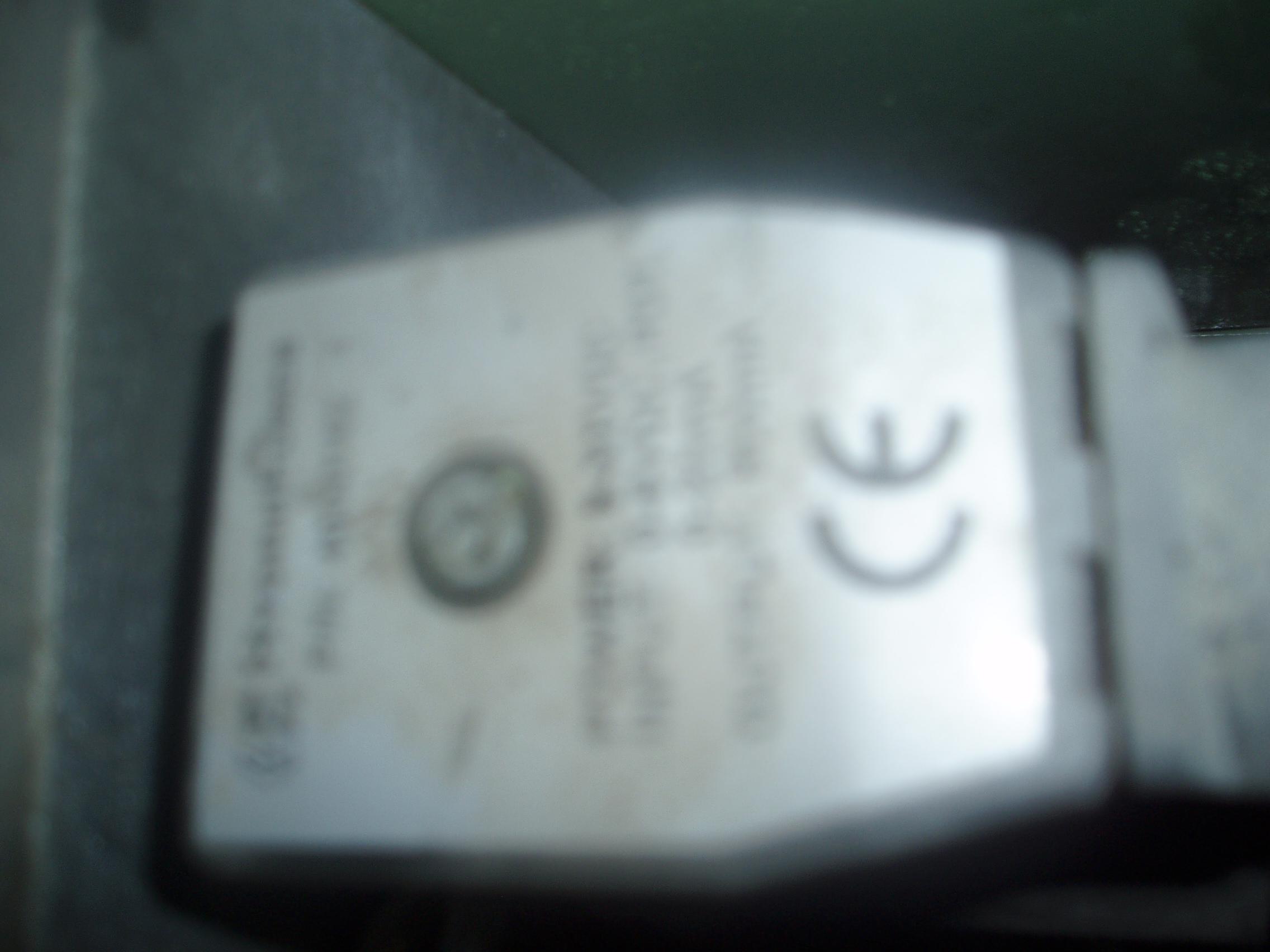

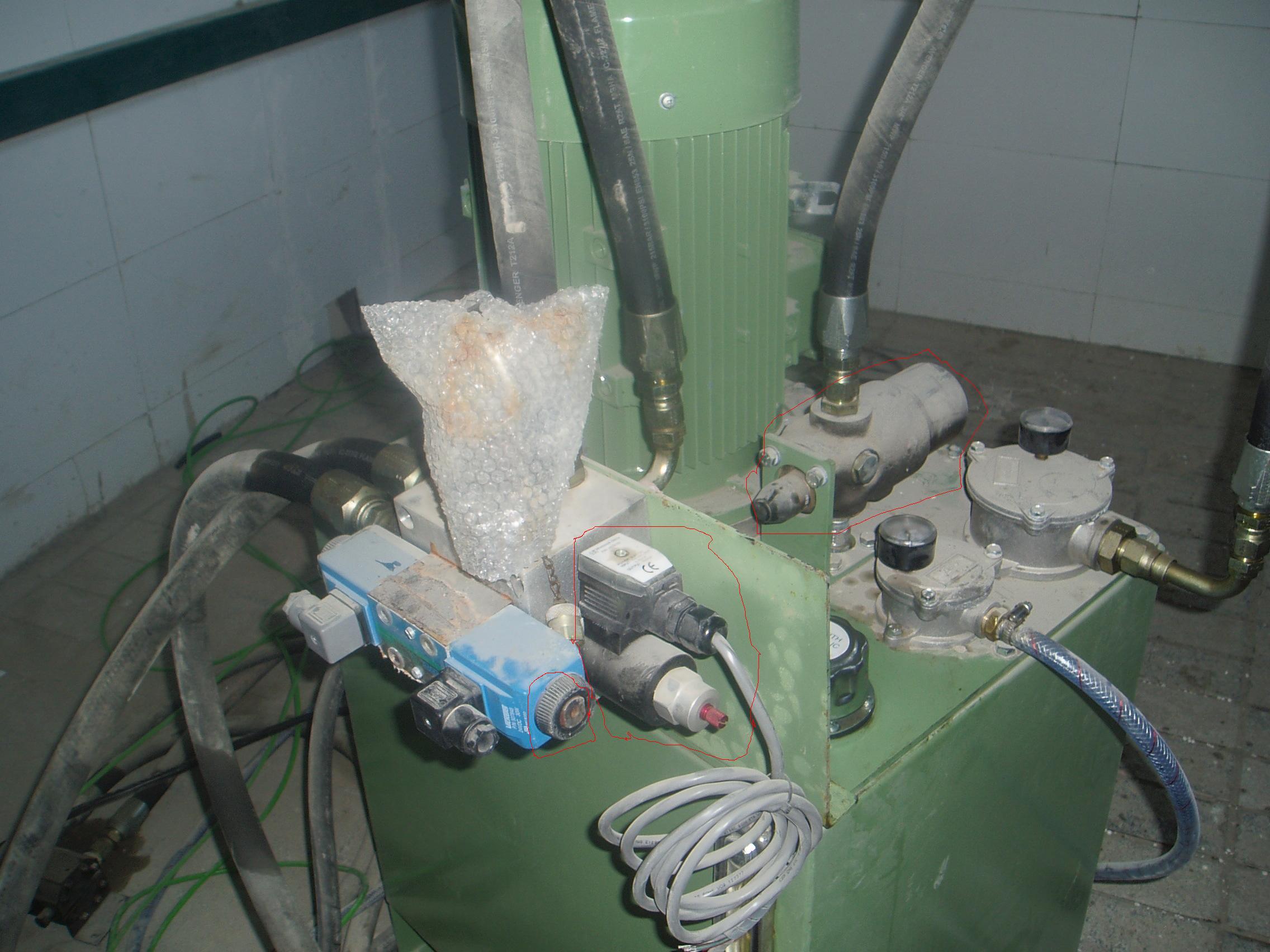

PC260345.JPG 图中,中间(我觉得是比例调速阀)和右边的阀(请看是从泵口连接的管子,还是2个连接口)是什么东西??  左边的是微格式的换向阀 DG4V-3S-0C-u-H15-60,听说不用接电用改锥捅那个眼也可换向??急啊

发表于 2009-1-5 14:23:07 | 显示全部楼层 来自: 中国上海
原帖由 taishen12002 于 2009-1-5 14:09 发表 http://www.3dportal.cn/discuz/images/common/back.gif% `% N' f( t! r0 [% ~5 W: p
1123783图中,中间(我觉得是比例调速阀)和右边的阀是什么东西??  左边的是微格式的换向阀 DG4V-3S-0C-u-H15-60,听说不用接电用改锥捅那个眼也可换向??急啊
3 F8 M/ n: f. O左边的是普通的电磁阀;中间好象是节流阀;右边是普通的溢流阀。(微格只是防滑的手柄,并无对应的刻度植)

左边电磁铁为什么不接电线?

图中右边的不是阀,是个压力管路过滤器。左边电磁阀上的是电磁线圈固定旋钮,中间用改锥捅那个眼是故障检查按钮。
发表于 2009-1-6 09:54:20 | 显示全部楼层 来自: 中国江苏无锡
最左边是电磁换向阀的线圈的盖子6 c* q% W, o# o" `) T# O
9 m: k/ I9 K/ o# E1 v5 \中间那个应该是个插装式电磁球阀
6 k2 D( s3 W4 o- u/ |# j4 [; J- R1 V$ M5 O5 [1 ]) g+ i0 Z* w
最右边的是高压过滤器,连油箱的那个口其实是跟泵相连的(泵在油箱里的)
发表于 2009-1-7 16:06:51 | 显示全部楼层 来自: 中国安徽马鞍山
好象是个工艺系统油站的外接冲洗站,应该是是控制冲洗压力的装置
