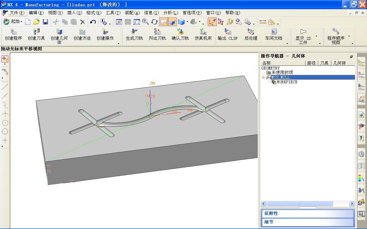

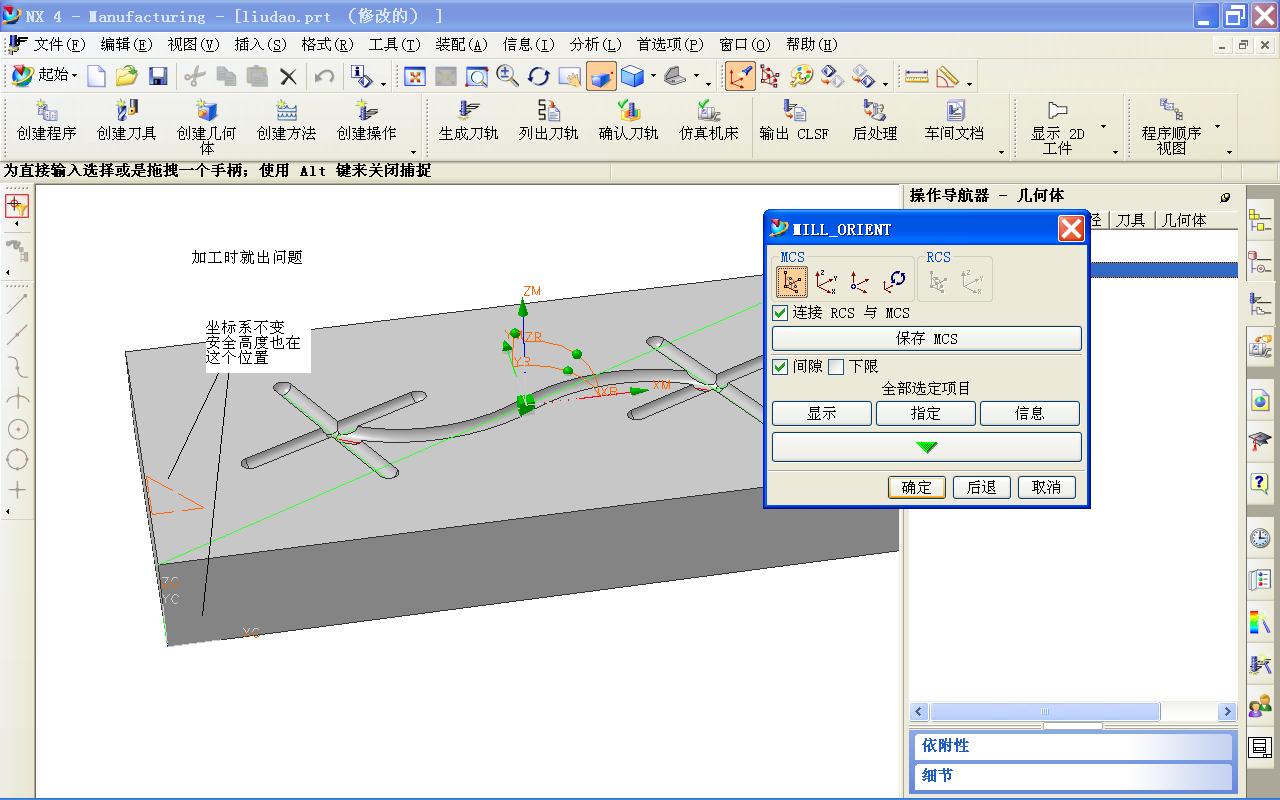

UG加工坐标系原点变更后,原来编好的加工程序就不能生成了,而且仿真不了,什么原因啊!!!

你最好帖个图上来。这样可以讲的清楚些。

从第二个图的导航器中没有看到你做的刀路呀?

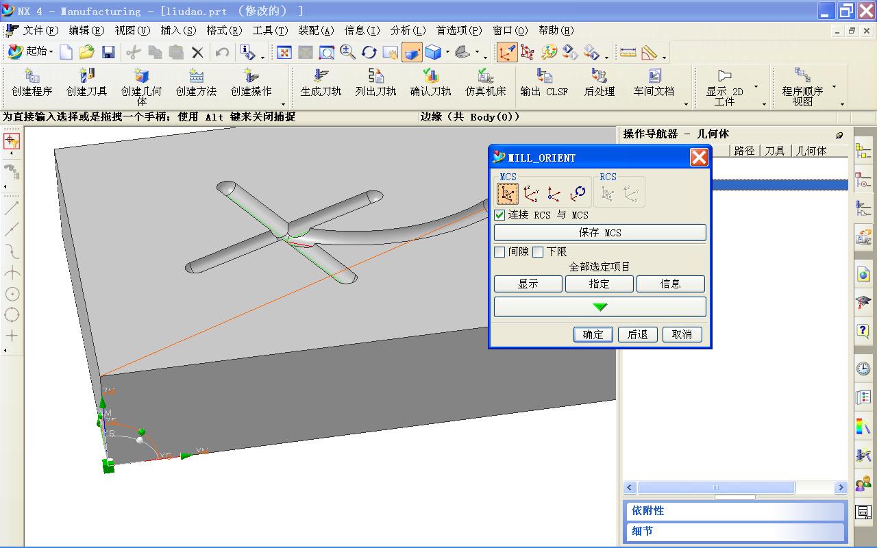

后置程序的时候和xc-yc-zc坐标系没有关系,有关系的是XM-YM-ZM坐标系,在坐标系的变化中,在3轴一下加工中注意Z轴方向,不能变! e+ z% y+ |6 h8 k
6 r7 |- _# B0 x+ [你说的加工出问题?如果你只是将坐标系从左下角一道上表面中央,后置出来的程序是没有问题的。你确定开机床的师傅在找加工原点的时候找的是上表面的中心吗?
