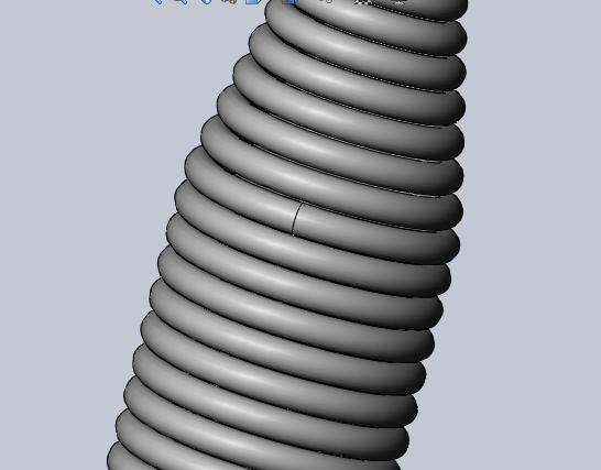

请教个问题,我刚才用组合曲线扫描做一个弹簧,可是在组合曲线连接处都有有个连接的痕迹,怎么去掉它啊

你用“不带边线”的上色模式显示就看不见了

 楼主| 发表于 2009-1-5 16:49:52 | 显示全部楼层 来自: 中国河北石家庄
原帖由 suning0127 于 2009-1-5 16:09 发表 http://www.3dportal.cn/discuz/images/common/back.gif
* }: V% m# t" P8 y3 v" t你用“不带边线”的上色模式显示就看不见了
# _% _, I, e$ Q9 N8 F% y& G8 l- H( R7 A4 D/ o8 W
刚才群里有位DX说,这个属于作假。
7 j6 b) n7 b1 K& P, n7 ]) e说有个“删除面”的命令,可以解决
发表于 2009-1-5 16:54:35 | 显示全部楼层 来自: 中国江苏南京
回复 4# qishadudu 的帖子
你要搞那么麻烦干嘛呢,轮廓显示出来对你作图有什么影响吗
发表于 2009-1-5 17:07:23 | 显示全部楼层 来自: 中国江苏南京

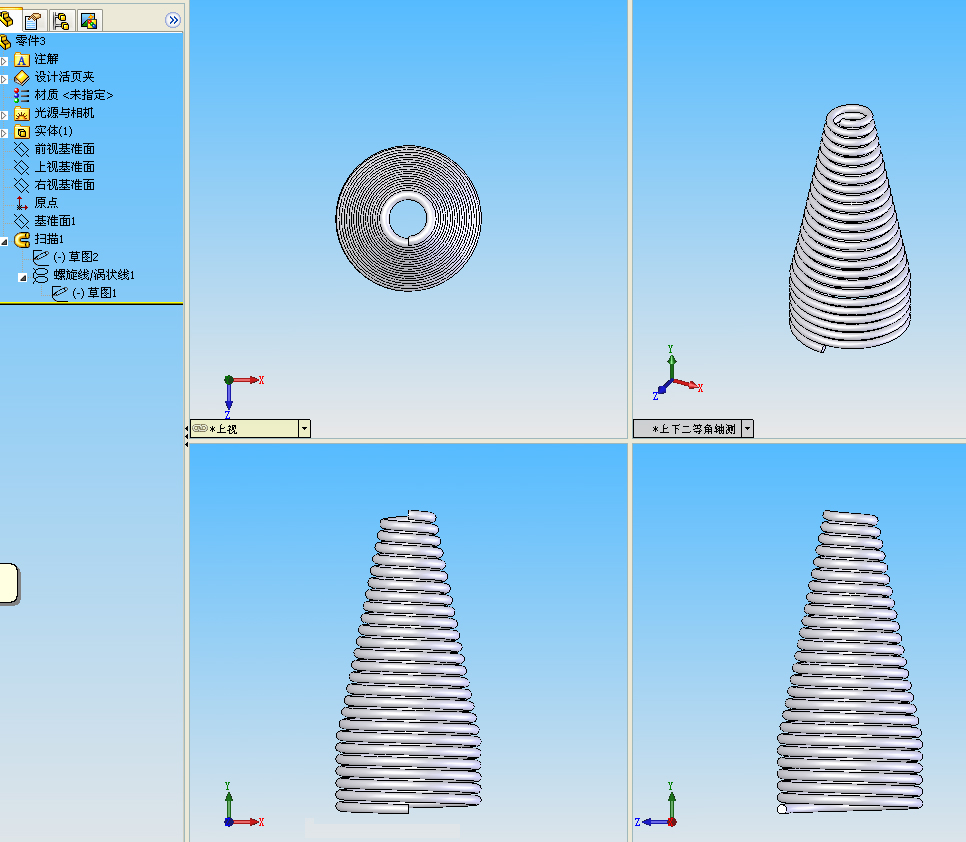

想做没有连接痕迹的就不要用组合曲线,而是选择用可变螺距的螺旋线

发表于 2009-1-6 20:41:59 | 显示全部楼层 来自: 中国台湾
次等的方法,使用"配合不規則曲線"
发表于 2009-1-8 14:08:28 | 显示全部楼层 来自: 中国浙江温州
用套合样条线,在3D草图中转换实体引用要扫描的路径,然后套合。
