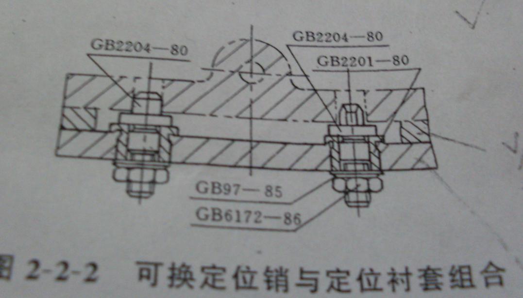

由于要做一个3D的动画仿真!老师就给了一个图。不知道怎么样的图!有谁知道的!帮解析一下好吗?谢谢!!!!!! x3 x( H. \8 c  o, |

这应该是一个夹具图,上面的是工件,下面的是夹具体,用两个支撑销定位,其中一个是削边的,都是标准件,可以查夹具手册,看样子是一面两销定位。

标注GB2204-80的是两个可拆卸的定位销,即在销柱摩损时可以拆开下面的螺母及垫圈更换新的。标注GB2201-80的是两个使定位销定位的衬套,衬套与下座板配合,作成可拆卸的是方便制作、热处理和更换。上面的双点划线表示的零件是被定位的工件。

这个就一个定位用的底板而已,还算不上是夹具吧。毕竟还有一个自由度没定呢。

我们就说用3Dmax做这个图的装配动画 不过3Dmax我们没开有这个课  我是对软件感兴趣 才选的这个课题的 要不然 选 proe那个课题就简单多了!慢慢学吧 多学点是一点!谢谢楼上的几位同志的热心解答!我好好琢磨一下先!

如果是单单做动画的话,分析那个图也没什么意义吧,知道那几个组成就行了,分别画出来在设置路径就行了,不过要做那个的动画用solidworks似乎更方便一些,都是标准件可以从库里调,加个马达还能逼真一些,水平有限别笑话啊

老师说只能用3Dmax或CAD三维建模,分析图是为了建模的时候更方便一些!要说随便建一个类似的模也可以,但是建完了自己都不知道说个什么东西!没意思!所以才要先分析一下!感谢楼上的好建议!
