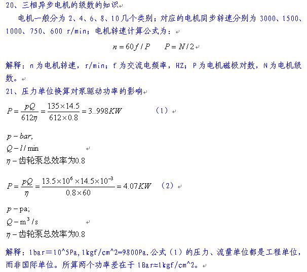

压力单位 bar  泵驱动功率 电机 关系
 楼主| 发表于 2009-1-5 19:28:53 | 显示全部楼层 来自: 中国内蒙古呼和浩特
这是根据大家讨论  以及我实际系统最后汇总的结果,希望给新手一些指导,也希望大家能分析其是否正确,谢谢大家了!
