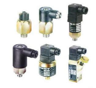

发表于 2009-1-14 09:04:21 | 显示全部楼层 来自: 中国上海
都采用螺纹安装!!!
. B+ L, S; N8 X% w% {$ E这种螺纹安装的压力开关/压力继电器就可以满足你的要求,  ( g& B3 L$ `( {
空间小!
