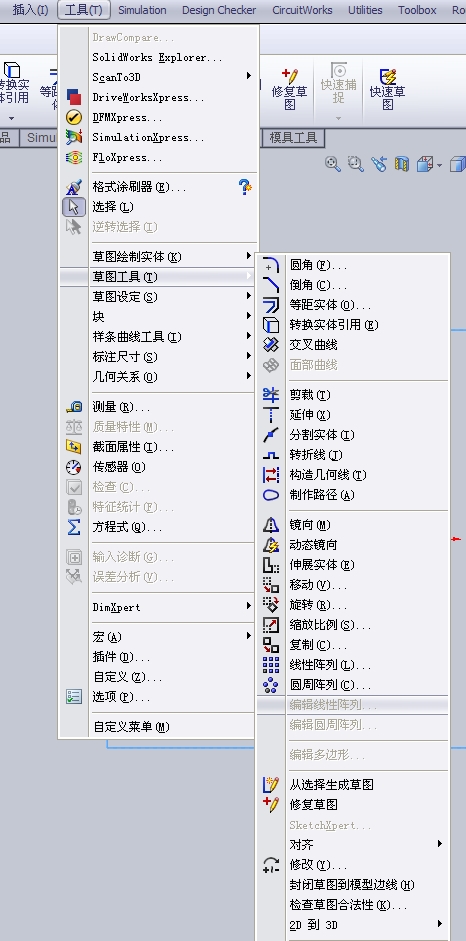

很多造型特征是需要草图轮廓是闭合的,怎么样检测草图轮廓为闭合轮廓?或者检测到哪个地方是断开的?
发表于 2009-1-5 20:18:56 | 显示全部楼层 来自: 中国河北衡水
( F0 t+ _; X  G- }& Y* S选择“检查草图合法性”

用2楼的办法。
: }9 M5 k  L6 C3 b- N& c1 T检查草图合法性,
- p$ s- p2 k, V3 U如果有地方不闭合,不闭合的线会高亮显示哦
