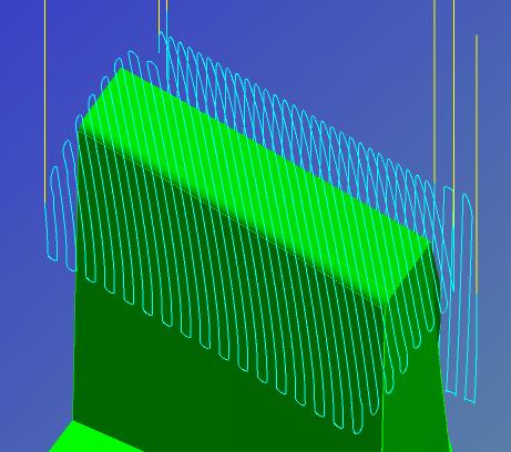

请问各位大哥,X版能不能象9版一样旋转工件的同时显示刀路?

谢谢楼上的兄弟!我要的是刀路算出来的轨迹 QQ截图未命名.jpg 8 ?7 r$ C3 P. ]# |+ R7 U0 B0 d8 p
6 ~, u, B+ ]4 |3 L8 S
$ C6 Y/ V$ k4 E& Q" t0 q8 a可以旋转,而不是这个模拟
! Y, b& I3 z! t. V$ `

在9版中是用AIT+T显示,我想这个你是知道的,在10版以后也是一样,优点是可以点刀具径工具栏里的命令永久显示,直到按ALT+T关闭。之间无论进行何种操作刀路影子不会消失
