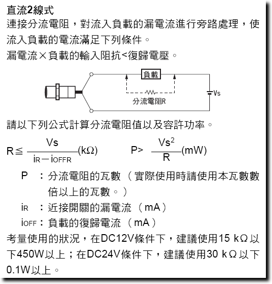

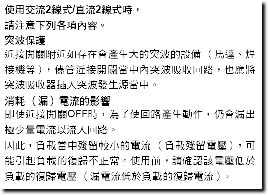

- ?9 X5 ?! y1 W1 b# E   1,380V的控制线路中,比如:单个回路中,只有接近开关串接一个指示灯,还未感应到,灯就已经亮啦。感应到后,灯更亮。
# b9 A1 w$ N4 O( r1 i7 [$ e问题点:一般来说,回路未接通,灯应该不会亮啊!可其他的单个回路,如“液压开“指示灯,前面串接有像启动,停止按钮,/ i0 O% H7 J& i  m- K0 `
以及过热保护器,灯显示正常,未启动时,不会出现“半亮“的现象。) ]! f8 X( H. W# \) V

1.接近开关串接指示灯,没这种做法吧?!接近开关未动作,灯微亮,是因为存在漏电流。建议采用自带LED灯显示# k  X4 L1 s5 S
    的接近开关。

1,接近开关后串接指示灯是应客户要求,显示机器状态用的.改为串接中间继电器,再从中间继电器给信号给指示灯,就不会出现"半亮"问题.想知道,漏电流是如何产生的?如何消除?后面说的继电器烧毁是否与此有关?和步进系统有关吗?

1.接近开关漏电流的影响及改善对策:
2 V7 i0 X! f! A8 B, \8 l5 Q$ x 1.JPG # f( _: w1 l* p: }, [
2.JPG 3 s0 a7 n/ G( ~. G1 T
