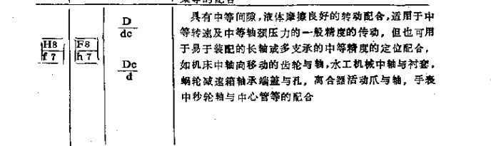

H8/f7配合是应用在哪种场合呢?今天加工店的老板说0.043公差的做不出来,做出来了也是很紧的要敲进去。这个不是轴套用的配合吗?轴套不是可以自由滑动的吗?- f+ e+ M0 P1 e+ m6 Y8 ~2 `4 l! z
- @4 Y$ z; x8 x9 Y6 Q, A2 j
尺寸是φ12H8/f7! w9 D4 q$ H! H8 c" k& d/ ~
* }/ x7 v3 x9 k/ R& D# ~' ^, H3 _

间隙不大的转动配合,用于中等转速与中等轴颈压力的精确转动;也用于装配较易的中等定位配合。相当于旧国标D/dc。

H8/f7只是一类装配配合的代号,随着实际轴、孔径的变化,其装配公差有变化,楼主应该把自己的实际尺寸列出,大家都可以帮你确认配合间隙以及加工尺寸,这样都简单。+ P) b  H; _5 o  x9 N+ j
H8/f7配合使用范围/ c% S7 \( {9 f% a
userkypdy + 2 尺寸是φ12H8/f7

H8/f7是基孔制的中等间隙配合,根据孔的直径的大小,公差有变化。

H8/f7是基孔制的中等间隙配合,可用于一般转动或滑动的轴与孔的配合。以φ50H8/f7为例,最大间隙为0.089mm,最小间隙为0.025mm。这样的公差一般车床可以加工出来,不会像老板说的那样紧的要敲进去。如果嫌间隙小,还可以刮研。

我认为,这种情况需考虑配合的长度以及孔和轴的形位公差,不能单单考虑尺寸公差。
