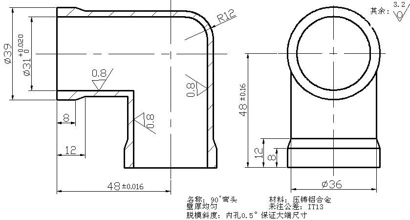

刚学UG,请高手指点

两个圆柱加个球

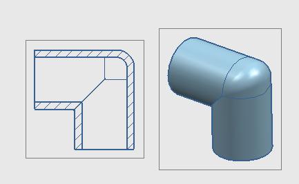

看看是不是这个
wt90.rar

发表于 2009-1-6 09:55:28 | 显示全部楼层 来自: 中国重庆
4楼做的效果好些,且简单

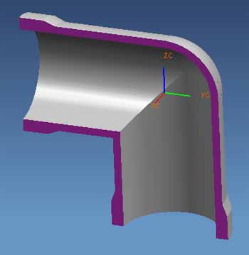

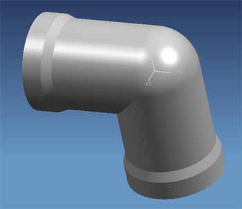

我也画了第二张图,先用片体画2个直径36,高48的圆柱,片体修剪。过度部分用扫掠命令画,缝合,最后片体加厚就可以的到主体外形了。; L* `& m% ]" L% j& e3 a
; g! }9 a3 E/ b. i! Z6 g" N% e5 v  H2 g& ]( N
[ 本帖最后由 panyexincad 于 2009-1-6 12:23 编辑 ]
wantou.rar
