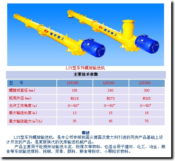

因为设备改造,我设想在螺旋输送机上开一加料口添加添加剂,在实现输送的同时达到均匀搅拌的功能,但是我询问厂家,说无法实现。根据其工作原理,我认为应该可以实现搅拌,请大家来指教。

不可以的,输送过程只是一次就过去了,搅拌需要反复旋转的,肯定旋转一次是不行的,输送过程肯定起不到均匀搅拌的效果!

螺旋输送机可以加入添加剂,因为螺旋输送机中物料填充只占机壳空间的一部分,物料随螺旋叶片沿螺旋方向上升、下降、前进,本身就有混合搅动作用,尤其较长的螺旋输送机混合更均匀。我们这里向反应槽加催化剂就是加入螺旋输送机加料口中进反应槽的。

 楼主| 发表于 2009-1-6 12:35:15 | 显示全部楼层 来自: 中国四川成都
我现在初步想采购定型产品,型号LSY的

1.一般螺旋搅拌机有相向对转的两个螺旋,这样在很短的距离内即可达到混捏搅拌的目的。6 a% p  t, Y7 E$ v
2.螺旋输送机有一定的搅拌功能。但要求搅拌均匀就需要有足够的输送距离。是否能够达到要求要看具体情况。

 楼主| 发表于 2009-1-6 13:08:52 | 显示全部楼层 来自: 中国四川成都
这个输送距离具体有什么要求。我现在准备选用的是LSY300的,输送能力110T/h,输送距离在6米左右,水平安装。
