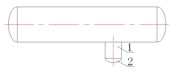

请问件1、件2怎么建模,件1是不是按不带法兰的管口建模?件2怎么加?+ L; C9 y9 Q5 C  [8 I( b6 o3 j

已学会上图中件号1、2建模2 W3 B, m9 s6 J& v% ~8 K/ j4 v3 M
请问怎么在件号1上再加一个接管法兰?
发表于 2009-1-8 11:34:38 | 显示全部楼层 来自: 中国上海
1。建立接管& V$ d! g1 W0 T* l0 f4 U# n2 V
2。选择 this Nozzle connected to another nozzles.0 `  ~( E1 \8 w$ z3 q+ O' j
3.选择连接的接管符号,OK

告诉 怎么加件1 和 件2   在此谢谢了
发表于 2011-1-5 12:44:15 | 显示全部楼层 来自: 中国上海
1。加接管,不带接管法兰。
' S9 s" w4 T% F1 S2,加一封头,勾选 sump head ,选择刚才接管号,ok
$ b: E8 P* ^4 P4 d! h, Z, B1 k) X/ j4 ^- X
见附件
