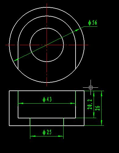

; {5 C; k5 x6 Q/ o8 F, y0 t4 S相关尺寸信息:9 i, x5 T0 ]& [/ g! G  D5 B
01.jpg + C/ D. m2 D6 Z* ?
主要技术信息:上下两端面平面度、平行度要好,材料选用铝合金,尺寸精度不低于0.1即可
! W. d( f1 {: |  W9 E问题:请各位高手讨论其具体加工工艺,并具体说明加工工序、所用机床、刀具?还有上下两端面平面度、平行度取多少合适?谢谢!
% ?) b* X  b7 Q+ u5 A' Y; [原则:以加工成本最低' W" k4 P/ z5 x) j' T

加工精度0.1不算很高,可以用车床先车内外圆,然后用铣床加工那个43的槽

单件生产用楼上的方法不错 大量的话可以考虑用模具压铸成型的方法直接达到   如果精度要求不高 可以用冲压 冷拉伸等方法  不过6.5厚的料估计有点难度

这零件主要用于作为测量的基座,也起到所需测量工件的夹具的作用,可能我说错了,应该是平行度不是对称度。5 s! V; u/ O5 q1 t

工件较小,毛坯可采用精铸,先车成一个端面及内外圆,调头车夹头部分及后端面。在铣床上铣开口。0.1mm精度很容易达到,因尺寸较小,端面的平面度和平行度可控制在0.02mm以内。

这活看起来简单其实难,在我看来只能上加工中心了!或者定做一把43的立铣刀才能加工,不然小铣刀在43的槽和43的孔在普通铣床上不能做到很好的过渡

2 Z9 Y* h$ J5 B- e) i9 Y1、如果你有车削中心加工单件很方便,可能成本也很低,一道工序将外园和槽同时加工出来,然后调头车平割断面即可。
* l  O: J: V" z) j; C2 o% e8 l2、如只有一些普通设备,那需将槽分出来加工。

单件做方法有很多,如果是我的话我决定用以下方法做4 y3 J# }7 c; C' J+ j% D1 I! `
材料 圆棒 外圆58,估计没几块钱
4 M2 c2 k8 W6 p  }* w, n+ H: [车外圆并钻个23的孔 再镗到25保证内外圆的同心度 再镗个42的间隔 再割断 反面车平
2 J/ D* ^) A+ a# w% }/ N/ }+ W上精雕,调同心加底面一起铣下即可 精雕估计20块差不多了 也方便 也能达到要求

制坯就不讨论了,主要是看量,如果不要求同轴度的话就好做,车了铣就是了,如果要求同轴度,可留夹位,内外圆一刀车,铣削的时候用43的刀由外向内加工,但是会留下铣削和车削的痕迹,如果这个面也要求同轴度的话,就要用端铣刀走进去,普通数控铣就可以了,平面度可按0.05,零件的设计最主要还是要看用途
