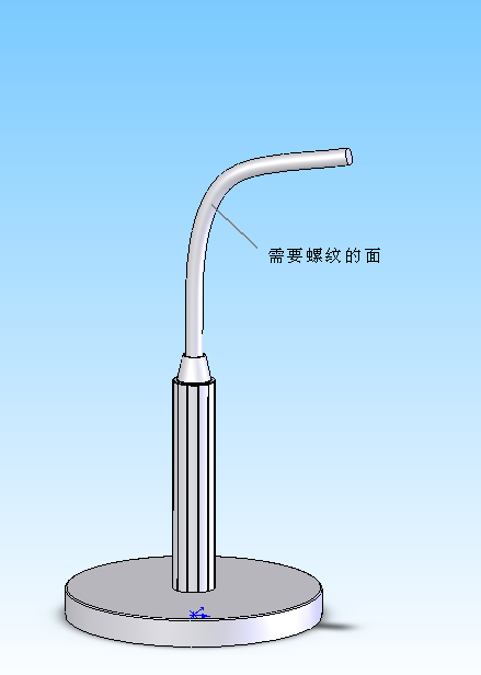

如图所示的圆柱上需要加螺纹,请教高人指点,如果有传附件请存为SW2006格式,谢谢!

还有这样的螺纹??还是只是一个表面处理?
 楼主| 发表于 2009-1-6 11:38:46 | 显示全部楼层 来自: 中国福建厦门
其实是装饰用的,不是用来装配的.

那找出中心线,一个扫描切除不就行了

试试先画成直的螺纹
4 a. a3 z: j) F$ ]3 t然后用变形或弯曲试试
发表于 2009-1-6 13:33:44 | 显示全部楼层 来自: 中国山东济宁
使用扭转扫描,路径是中心线

滚花岂不更好嘛,何必螺纹,手感也不好。
