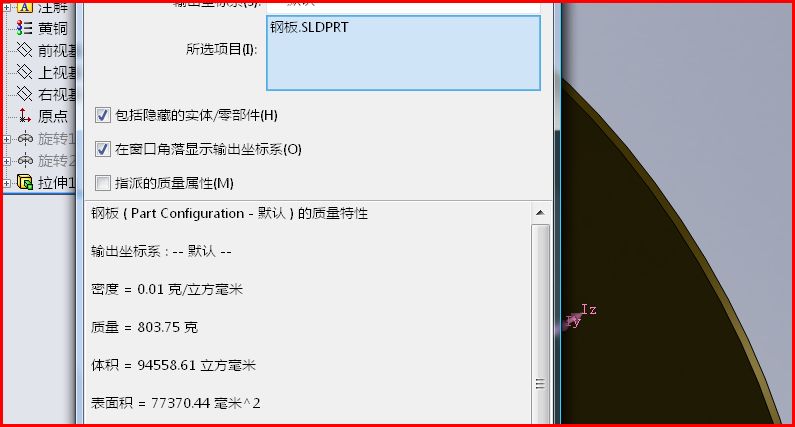

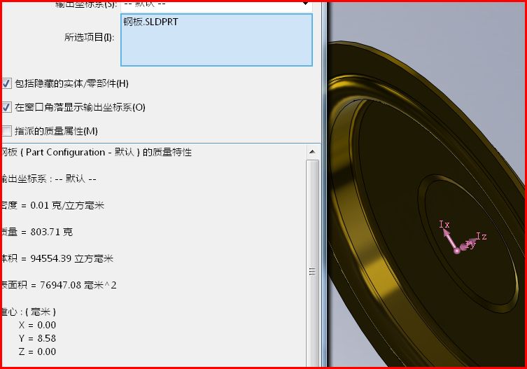

这种零件用钣金是展不开的,苯的办法是重量比来换算(不考虑延伸)放切边量。
3 X( h, D. X8 I/ ^外径是219.45 (没考虑切边)中间孔成型后冲孔。
2 k' E4 F& A+ x3 o
