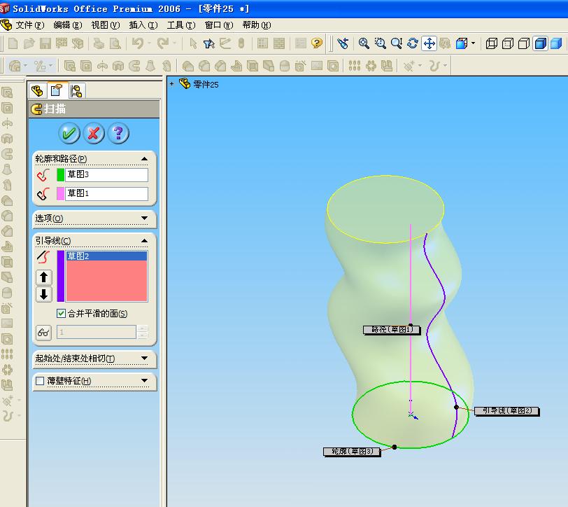

首先感谢各位:( \( ]5 I% e) u& [  F1 }1 T3 e

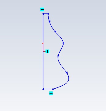

我是个新手,反复做扫描,总算做出个成品。但不是想象中要的那个上小下大的葫芦形状反而是这样的,为什么呢?

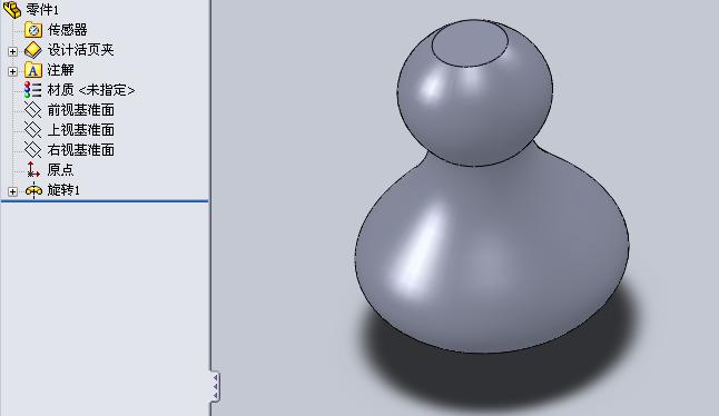

葫芦应该用旋转来做吧   偶随意做了个(不太好,只说明该命令能实现)

发表于 2009-1-6 11:44:47 | 显示全部楼层 来自: 中国山东临沂
用曲面扫描,把轮廓和路径调换下试试。
 楼主| 发表于 2009-1-6 11:45:14 | 显示全部楼层 来自: 中国河南洛阳
谢谢楼上,因为是自学,按照书上的提示做的,总之是不得要领了才把葫芦做成了这个弯弯曲曲的样子。

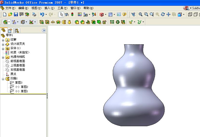

发表于 2009-1-6 11:49:41 | 显示全部楼层 来自: 中国安徽蚌埠
简单的画了一个,楼主是你要的样式吗?
 楼主| 发表于 2009-1-6 11:52:40 | 显示全部楼层 来自: 中国河南洛阳
是这个样子的,用扫描做的吗?

发表于 2009-1-6 12:18:07 | 显示全部楼层 来自: 中国安徽蚌埠

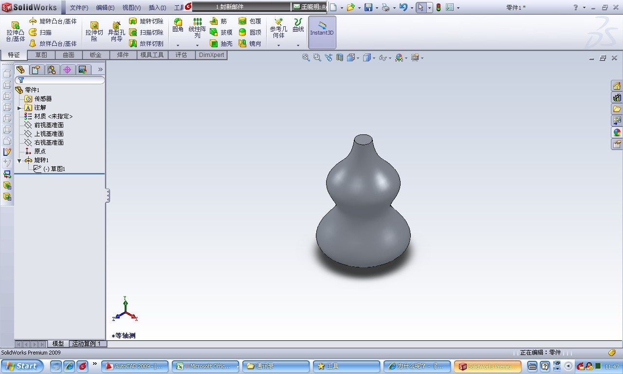

发表于 2009-1-6 12:31:39 | 显示全部楼层 来自: 中国安徽蚌埠
原帖由 lyclym6 于 2009-1-6 11:52 发表 http://www.3dportal.cn/discuz/images/common/back.gif( {0 r0 D( Y8 l2 X1 m6 o
是这个样子的,用扫描做的吗?
: ^' m& p9 G2 ~  N$ \不好意思写错了,用旋转方法

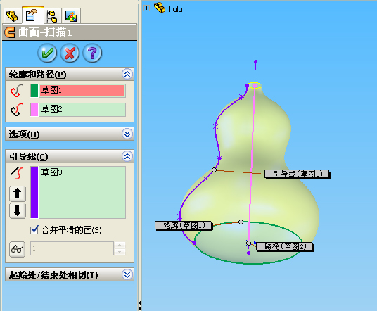

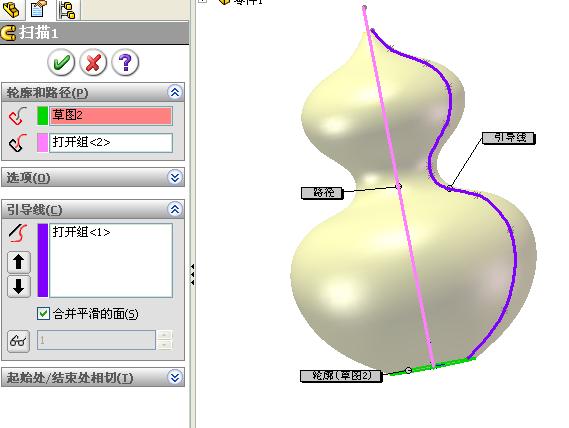

发表于 2009-1-6 13:03:22 | 显示全部楼层 来自: 中国江苏南京
扫描葫芦,引导线要添加穿透

发表于 2009-1-6 13:08:40 | 显示全部楼层 来自: 中国广东深圳
这样的图扫描是可以做的!旋转、放样、曲面也可以。

发表于 2009-1-6 13:42:36 | 显示全部楼层 来自: 中国河北唐山
回复 1# lyclym6 的帖子
轮廓去掉尺寸约束即可
