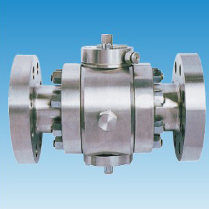

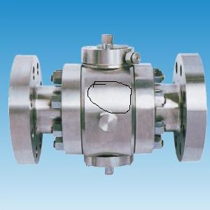

象这样的锻钢阀门在中体(圈起的位置)上留字(字迹要求清晰,因为表面还要油漆)  原来是用样冲敲击留字  有很多不便 8 |$ H2 U* v1 S" z0 ^
现在想找一设备 或者其他方法

可以用“打标机”,通过电脑将需要的文字刻印到阀体表面。打标机种类很多,请搜索。

我们用那种先刻好需打文字的模子,再用一种药水,通电就出字的打标机,北京什么公司的,不好意思忘了,如需要帮你查一下
