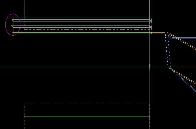

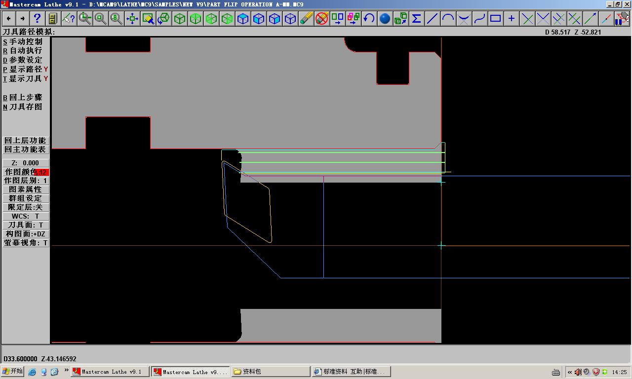

数控车床用MASTER CAM 9.1软件编程.加工8毫米孔,用6毫米刀具加工。 加工完最后一刀,退刀是为什么总是退得太多。撞刀。黄线部分是退刀。详情请看附件。哪位高手可以帮我解决

,粗加工设置每次退刀为0.2     就是最后一刀退刀退得太多.可能是几毫米,本来刀就小,很容易退刀时撞刀

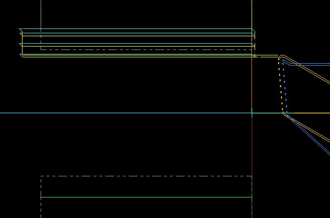

进退刀的量设置了小一点应该就可以了,如图1( I' i, r4 j' P1 z1 }5 g' A
4 C  B/ J" p7 y( }! d* C, t, R' i
但是我怎么也不明白,为什么加工小孔时,最后一刀退出时而不是直接退出来,
! m" ^% M$ i& U+ k7 u9 X0 @" |还是退到退也设置的这个量时,再垂直的走一下,如图2的红线,- L- w4 U  y( ~4 b* S
不知道哪位高手指导一下,
* d7 [7 ?9 K  A+ r- C
) q6 K& {% J' x" Y% i0 ^我感觉是不是MC软件系统自身加工小孔时就这样(大孔不会这样的),还是我们没有设定一些参数?

撞刀因为45度的退刀角度. r/ b0 X2 g- b1 W2 N
退刀的量角度你设置与主轴平行# t/ @' l9 Y7 }% S5 E, D
就不会有现在45度倒角似的 快速退刀轨迹发生碰撞了
发表于 2010-5-18 20:46:34 | 显示全部楼层 来自: 中国江苏无锡
回到编程起点X值,然后退刀,没什么问题啊。
