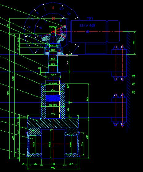

该电机可承受多大的力?
: C2 {4 ~3 ^- c2 g. [4 u8 }! l如图,不是很清晰0 z- m0 u  P( W' ?, n3 {( h7 b
1.jpg : Q  M+ y4 A3 u' o4 b% v
电机-锥齿轮-压下螺杆-铜螺母: `) I7 V5 S* k) x  h0 Q. P4 J
螺杆重量不算,电机空载带重为4吨不到(辊子+轴承+铜螺母与外的滑套)* x6 X: J# B5 E
电机:22KW    8级(704r/min) 交流电机) Q. u# z+ N! x# C4 E8 J* w7 z+ x( i
锥齿轮:
- m7 [. j5 A$ H% m电机侧 9齿   轴恻18齿---------速比=2
/ _: I5 Q5 E. n. m  ~9 V/ Y螺距=20
# H1 ?7 c. W9 F; ^9 m- V% s* ?" ~0 F线速度=117.33mm/s=0.18M/S
$ ^3 W6 I! i. x. D7 i% K5 \( {, LF=22X1000/0.18=1.23KN$ j: ?  @; r# u2 r; \! H' j2 w
1.23/9.8=12.55T/ K; u' _9 @9 J9 U: i+ w  T' Z/ P4 Y* W
我计算电机可承受12.55吨力
5 y; A) _5 y5 o* Y8 T. ~6 S/ D; p而实际自重才4吨,我们实际空试,电机转很吃力 有时候也带不动,机械方面没有卡死,我们试了下,应该为 电机吃不消
- b7 e0 `& O2 M5 u& z不知道我上面的计算是否对,,也许是 垂直传动,力比较大,不是这样计算,那应该如何计算,如何选电机,9 X; o+ m9 R" b/ }# e$ q
麻烦大家了,急,在线等,感谢

“线速度=117.33mm/s=0.18M/S”应该是V=0.12m/s,
  e5 a& R  f! H* w6 |5 s  G& R“F=22X1000/0.18=1.23KN          1.23/9.8=12.55T”    计算错误。
( n0 U5 ~$ W8 E这里的力F不能直接用P=FV,F=P/ V直接算出,首先需用多大功率不知道,用多大的驱动力F也不知道。正确的计算步骤应为:
5 a8 z0 Y4 {% T1  根据支承处受的正压力N,查出摩擦因数,算出总摩擦力:F=f N
# W0 ~; D- c( w3 u" @2 ^2  求出摩擦力作用半径R,求出摩擦力矩T: T=FR
8 z: P' @5 {* ~9 c7 G( i3  求主轴转速 n ,根据 T=9550P/ n ,求轴功率P=n /9550.。再引入总效率 η求出所需电机功率。

首先感谢gaoyns朋友
- v  I' G7 I2 u" |# c我还有个不清楚,摩擦因数如何查呢  是指那处的摩擦力呢* D( g' G3 Q- A' ^
因为我对计算一点也不了解6 Q2 t/ A5 G" j% W! B" ]
) s$ z- C- M! K% R& m( M* G
还有你说的摩擦半径 是指那里,在我这图0 ?$ [7 V. J% b
电机出力T总=T电(9550X22/704)Xi(2)X圆锥齿轮副效率(0.95)X轴滚动承效率(0.98)x铜螺母与外的滑套的滑动摩擦系数(0.2)=约111NM。
7 b1 @( d; l& @1 _) |: ]' p
/ R! @! f3 D  b6 P8 I' n+ w6 j5 G5 p7 A' ^5 O  i
F=fXN=摩擦因素X正压力(可否考虑为4吨重量)# ]* ^; M  L/ Q6 `
  K4 U# j4 c2 J( E- TT=FXR 摩擦力作用半径
% [! f  x$ U" W+ J7 z7 r4 k再求P=nXT/9550 X各大失效效率! l: W' |% ^# T+ f1 k" p3 r
8 c( u# V6 |1 A8 ^: ^可是我的水平有限,因为平时都是靠经验,所以我都不会计算
4 J5 }- p2 l/ P6 q' M6 N. W& ~# r" Z* }/ P
请高手帮忙算下* }4 T! V- z) B0 p
现在我摩擦半径R求不出来: E- Y2 g# y0 [" X* n) v
7 C" b7 C# y  z% O- ]# h* w

发表于 2009-1-7 17:24:59 | 显示全部楼层 来自: 中国山西太原
回复 3# 凉商魄 的帖子
这需了解这个机构的支承情况,例如是不是轴承支承,若是就查出轴承的滚动摩擦系数,据正压力算出摩擦力,正压力就是自重加上锥齿轮传动向下的轴向力。根据轴承结构算出摩擦半径,就可求出摩擦力矩。
虎强 + 3 应助
发表于 2009-1-7 17:31:41 | 显示全部楼层 来自: 中国河北石家庄
你必须清楚输出端:压下螺杆要求承受的力和速度.根据这个求电机功率.
( o1 C% I; d1 @  L# P4 T. |' g然后根据螺距和直径推出:输出端的转速。才能定电机的转速。
4 Q* e2 [& ]. v' ~$ W- x你好象思路不太清晰。
