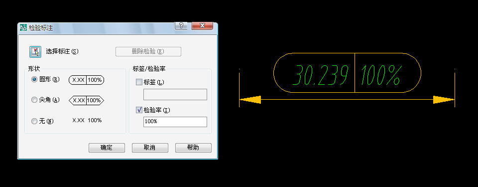

[已解决] 重要尺寸如何标注
发表于 2009-1-6 15:00:02 | 显示全部楼层 |阅读模式 来自: 中国福建厦门
记得在尺寸数字外面包一个长圆,即表明该尺寸是重要尺寸,需要得到保证。9 B! Z1 q6 H* `6 z8 B9 T3 q( ]
* \- Y. j+ ]6 |) S3 J9 h' b( X. v
AutoCAD里面相关命令在哪里?谢谢。
发表于 2009-1-6 15:32:58 | 显示全部楼层 来自: 中国黑龙江齐齐哈尔
这个不太清楚,但是你可以做成块或是直接在尺寸上画一个长圆

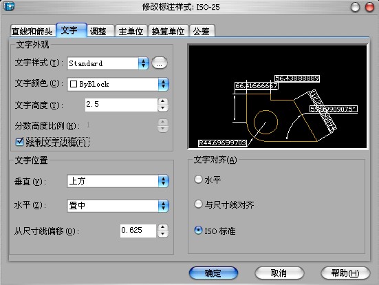

你确定是长圆吗' ?  V" @2 T% I5 ?* H" x( t0 E
) K  S, G3 b1 j5 l绘制文字边框
wang2003 + 3 应助

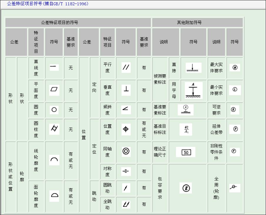

应该是理论正确尺寸。

这个应该是“理论正确尺寸”;我记得上学时说“理想尺寸”。下图摘自《机械设计手册(新编软件版)2008》

楼主是不是要这样的效果
