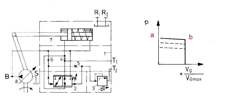

求力士乐A2V250DRH1G的控制原理,调试方法、结构图

你在论坛里搜素一下关于恒压变量泵的控制原理,这个就是一个远程控制的恒压变量泵!
发表于 2009-1-8 15:34:40 | 显示全部楼层 来自: 中国浙江杭州
1 泵的出口通控制缸的弹簧腔,控制缸另一腔接通油箱,系统初始时,最大排量工作
$ h, M, [) m5 a: Z. z0 z: ~. M2 调压阀2两边的压力都是由泵出口引入,其实都是B桥的原理(结合阀3考虑)。阀2默认情况下在弹簧的作用下右位接入
) R# F3 [' c) V1 G. {3 阀3是安全阀的作用9 ], W, M  ~2 I0 _7 c7 `+ `- T
4 随着B点压力的上升(至设定压力),阀2左位接入系统,此时泵出口的高压油通入控制缸的无弹簧腔,瞬间排量减至最小。1 g% W4 t$ w4 n4 O$ K# L
(控制缸两腔的面积应该不等)

谢谢,控制原理我知道一些,我想知道怎么调试。什么时B桥原理
