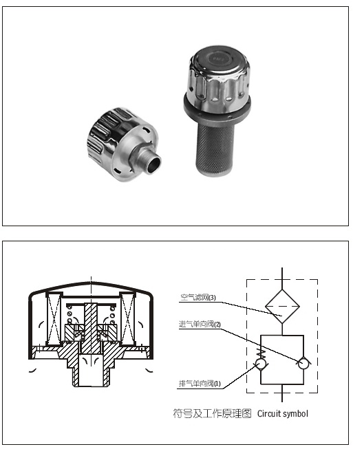

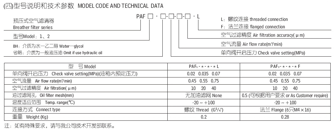

发表于 2009-2-21 15:36:26 | 显示全部楼层 来自: 中国山东济南
过滤精度和流量. P- m! `7 z0 e+ h% i
# v6 X+ H) N& ~4 x" ?
