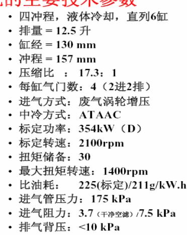

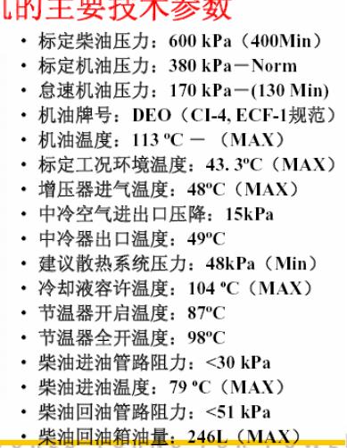

马达需要多大扭矩多大转速才能将发动机启动?传动油冷却器的散热量是否符合ALLISON的要求。发动机参数见附件

发表于 2009-1-7 11:26:29 | 显示全部楼层 来自: 中国山西太原
这里只是将柴油机启动,算出启动转矩即可,不应该用柴油机的标定转矩,那样就需电机功率太大了。
) x5 O* H& N# S3 l4 Q0 p0 v; l启动时需克服柴油对活塞的压力P,柴油对活塞的压力等于柴油压力减去管道阻力,即P=600kPa-30kPa=570kPa=570000Pa,求出六个活塞总面积A=0.0796m^2,
6 J6 f# I* U5 k$ t作用在活塞上力F=PA=570000Pa×0.0796m^2=45372N* P% b3 `% w. _) D$ r" n' `
再查出或测量出曲轴的偏距S,就可算出转矩T:T=FS  % A$ o9 ^0 ?( _4 x5 L
确定用多大转速n,就可算出所需电机的功率P:P=nT/9550      再引入效率就可最后确定电机。
