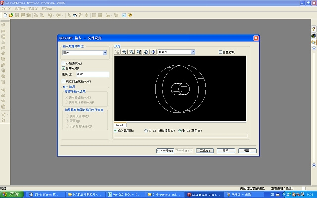

因为我们一开始全部用的CAD作为设计工具,后来才开始用SOLIDWORKS,觉得实在好用.
$ l0 l" A4 ?5 B& a* ]因为从CAD到SW有个转移和混用的过程,我们一开始用的是SW2006,到最后仍然还是用2006的,因为下面的原因,不知道各位有没有相似的经历或者知道原由的还请指点迷津:
# h( l3 Y9 J. }4 A2 s/ S4 ^6 W是因为下面的原因

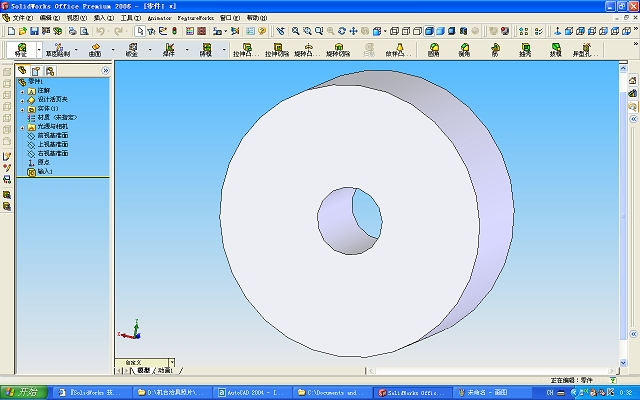

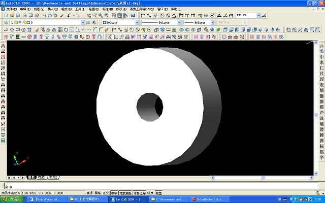

3 k  ^& }+ ^1 d8 w我们想把一个CAD实体图在SW2006里直接打开,  打开后仍然是实体,可以存成SW部件,要装配时可以直接调用.0 X3 t' L0 o  K1 Y! O8 a
8 ?5 p; P  [+ A! z, |0 H, v; b我们用SW2006打开一个CAD实体图,  得到了我们想要的结果:如下图
, ?7 j( X- J* ~& l- k# K: \ 1.jpg     left  是CAD实体图* D; \' B; e/ W' s0 B) q, [
$ N! |0 ~( Y0 L# ]9 e 2.jpg left   reading ,,,,,,,4 {3 P7 }& c& F8 ~( T9 f! r' ?' u
2 E; b0 M+ Y, [& X+ E
3.jpg left 读好了,变成了SW的实体图. L' Z7 n! X3 v3 B3 M

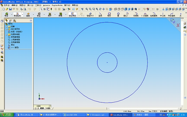

/ w5 g3 Y% K: |+ ~5 g' A! ~但是因为好多SW客户的标准件是SW2008 或sw2009的,我们也曾经装过SW2008 和sw2009,却发现CAD图不能直接转成实体了,在这两个SW版本里,调出来只能转成草图.(因为SW2008 和SW2009我的机子上已经没装了,就拿下面这张图说明一下情况)  ,这个时候想要实体,还得自己再拉伸才行.如果是简单的CAD图倒还行,因为有好多比较复杂的CAD实体,如果不能直接转出,再在SW里用草图做拉伸,切除的动作,会浪费掉很多时间,所以还请高手帮忙.9 e% Z2 P6 z. y

可以专门装SW2006来针对这个问题。用SW2006保存成SW部件,在SW2008 和sw2009中使用。
 楼主| 发表于 2009-1-9 08:34:13 | 显示全部楼层 来自: 中国江苏苏州
唉,要是装几个版本的,我就不问这个问题了,装两个版本在电脑上,我累,电脑也累啊.还有没有人知道XCHANG是怎么在2008,2009里边用的.
