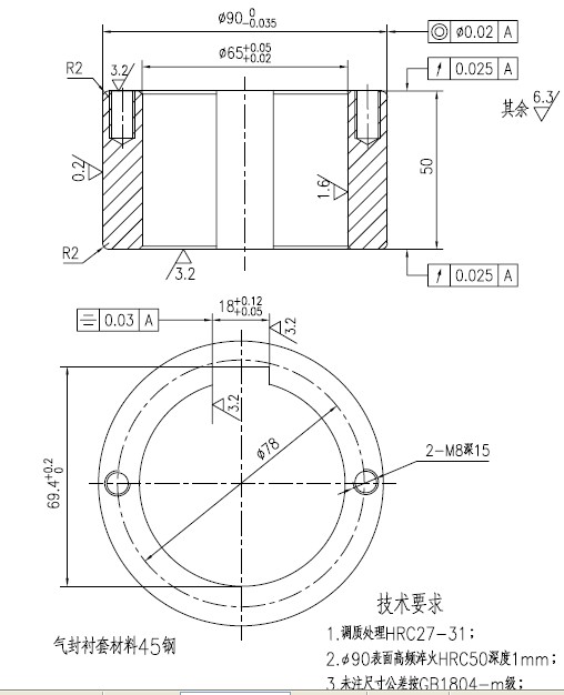

近日有一样机要试制,其中的一个气封衬套要求相对较高,因对机加工工艺不是太熟悉,特此求助。望能得到行家帮助,提供一下该零件详细的加工工艺,多谢!. P$ F) g6 V2 O7 K5 t7 q2 n

发表于 2009-1-7 09:25:19 | 显示全部楼层 来自: 中国湖北十堰
1粗车
2 I3 r! m, J* z$ J2调质1 D# f, t* e& _6 n$ d0 o: ?5 x8 E
3精车留磨量
2 Z" W! F" H, ?4插键槽0 L+ C" U! K4 T1 n( n' l/ L( s
5钻孔攻丝  T8 x6 N2 L6 h+ \4 u
6高频
& p# X: Y. C& V. f1 L! H* N7磨内孔至尺寸' J% h* j2 d4 ?0 h* Z0 J
8磨外圆至尺寸
 楼主| 发表于 2009-1-7 09:55:01 | 显示全部楼层 来自: 中国浙江湖州
谢鱼樵版主。' H" {+ Y( e; L( |
请问插键槽工序能否保证3丝的对称度?用线切割键槽是否可行?8 ^5 h8 Y8 n+ I, i! M" w/ u

 楼主| 发表于 2009-1-7 10:01:56 | 显示全部楼层 来自: 中国浙江湖州
能否提供各工序所留加工余量得参考值?
发表于 2009-1-7 15:04:26 | 显示全部楼层 来自: 中国山东青岛
二楼的能不能把步骤原因大体介绍一下?
