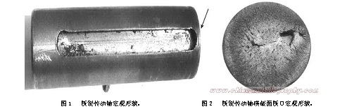

+ _( }! F) U- ]' e6 `+ n某公司磁粉探伤旋转支撑辊(主动辊) 的传动轴仅运行2h 就发生横向断裂,断轴宏观形貌见图1(箭头所指部位为断裂端,另一半断在轴承中) ,断轴横截面断口形貌见图2 ,在断口上有一肉眼可见的较大光滑孔洞,孔洞的直径约6mm 左右,整个横截面断口上有大量的二次裂纹,断口平齐无变形。该部件要求的技术指标:材质45 # 钢;热处理工艺调质处理;硬度HB220~250。为查清该传动轴早期断裂失效原因,避免此类事故再次发生,保证设备安全正常运行,为此对其进行了综合分析。
