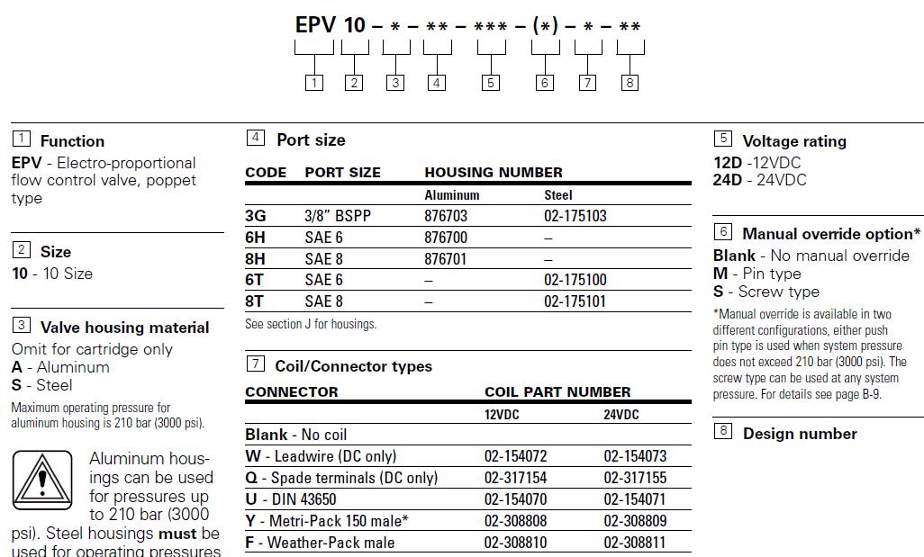

1111.JPG 这个螺纹插装比例电磁阀Valve housing material 是什么意思?Port size是什么意思?

valve houseing material 的意思就是”阀体材料” port size 的意思就是“油口尺寸” 祝你好运!

port size 的意思 是不是 安装螺纹尺寸啊?    Cartridge是什么意思?Torque cartridge
发表于 2009-1-10 13:49:03 | 显示全部楼层 来自: 中国上海
port size 是接口尺寸。

Cartridge可以理解为插芯,此为插装阀
发表于 2009-1-13 14:37:47 | 显示全部楼层 来自: 中国北京
Valve housing material   表示阀体外壳材料0 M$ \! W' P+ K9 j5 f$ }
Port size  油口尺寸

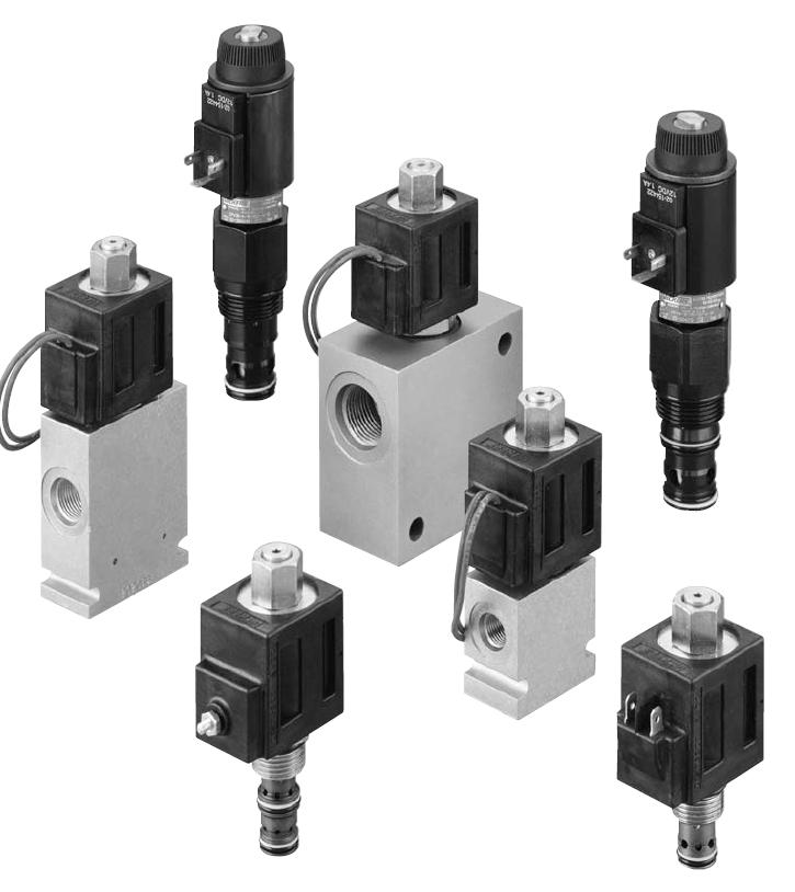

valve houseing material 应该是阀安装块材料(铝和钢),port size 是阀块油口尺寸 ,Cartridge这里指插装阀。如图带阀安装块和不带的 两种 323232.JPG % a/ i4 Z8 L- q, o
