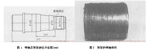

1 情况简介
某油田用于采油的某型设备,安装使用不到半年其左侧曲柄销轴即产生断裂,造成停产事故。据了解,在此之前该设备的曲柄销轴断裂事故曾发生过多起,虽在材料和工艺方面做过一些改进,但从本例销轴断裂情况看,还不尽如人意。断裂销轴材料为35CrMo钢,生产工艺流程:锻→粗加工→调质处理→精加工。调质处理硬度要求为225~300HBS。
2 检验与结果
2.1 宏观断口分析
曲柄销轴断裂分析.pdf
