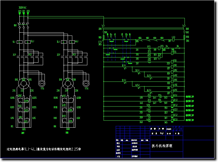

[原创] 抓斗机构原理图
发表于 2009-1-7 11:13:45 | 显示全部楼层 |阅读模式 来自: 中国湖南衡阳
抓斗机构原理图

发表于 2009-1-7 12:38:20 | 显示全部楼层 来自: LAN
补充贴图:
1 X# ]: }3 B; {: e+ M. L+ c4 B# Y 1.JPG
发表于 2009-1-7 12:51:32 | 显示全部楼层 来自: 中国福建厦门
请问这是什么的抓斗# g5 w! L0 C; i/ g4 s, |# ?" y+ f
用电动机作为动力原的
- O7 c+ g  i; }) y" J3 C用在哪里啊
发表于 2009-1-8 08:51:06 | 显示全部楼层 来自: 中国江苏南京
楼主
4 ?. C/ m! C; S能贴个机构图吗?
8 V+ \9 o/ ]5 E* b6 H2 ^' ]# M% f& E2 W这样和电气控制图看比较方便。。
发表于 2009-1-8 14:27:08 | 显示全部楼层 来自: 中国辽宁鞍山
有机械图吗?
发表于 2009-1-8 14:29:50 | 显示全部楼层 来自: 中国辽宁鞍山
您这是标准吊车电气原理图吧
发表于 2009-1-9 15:25:23 | 显示全部楼层 来自: 中国辽宁抚顺
需要机械图
