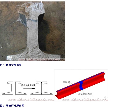

9 k* j8 M1 p( @3 P, T/ ]" p2 R/ p某铁路工务机械厂对新研制的钢轨闪光焊试验件做落锤试验时发生断裂,两个试验件均在闪光焊熔合区沿钢轨横截面发生脆性断裂,断口宏观形貌如图1,为查明其断裂原因,对断口化学成分、金相组织及断口宏观、微观形貌等进行分析。钢轨试验件的材质为U75V;型号:60Kg/m;工艺流程是:纵向焊接将两个钢轨对接在一起—纵焊缝火焰正火处理—钢轨横截面对接手工封闭焊—钢轨闪光对焊——闪光焊熔合区中频正火处理,(见图2)。
