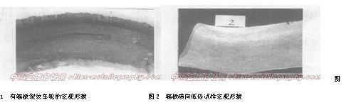

1 概况
由于车轮在热成型过程中变形温度较高(>950℃),因而热成型时产生裂纹的情况较少见。但2005年初,马鞍山钢铁股份有限公司的多块车轮,在热成型过程中轧制辐板出现裂纹;如果有个别微小裂纹漏检,将会严重威胁列车运行安全。为此,对辐板裂纹的形成原因进行了分析。对所有辐板裂纹车轮进行外观检查,发现裂纹均沿周向出现且位于辐板外侧面的轧制面上;裂纹长度不等,最严重的裂纹长达115mm,较轻的裂纹长20mm,见图1;缺陷区均未发现肉眼可见夹杂及其他冶金缺陷;辐板内侧面均完好。外观检查表明,裂纹形貌、分布具有相同规律,说明其产生原因是相同的
