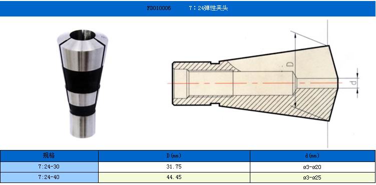

发表于 2009-1-9 10:01:01 | 显示全部楼层 来自: 中国山西太原
7:24圆锥铣刀夹头:
0 S# i# _* h) s* `) M% }5 _http://www.hzjdw.com/vMarket/Product/ProductShow.asp?ProductID=PY2006M01D15H20m24s15

 楼主| 发表于 2009-1-13 13:35:15 | 显示全部楼层 来自: 中国江苏南京
回复 4# wei177 的帖子
就是5#楼的图片上的夹头 我设计主轴锥孔需要的啊!

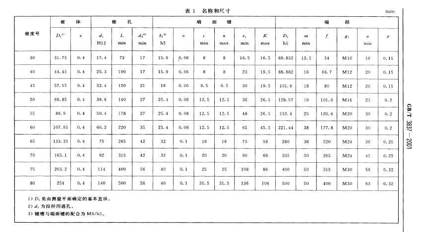

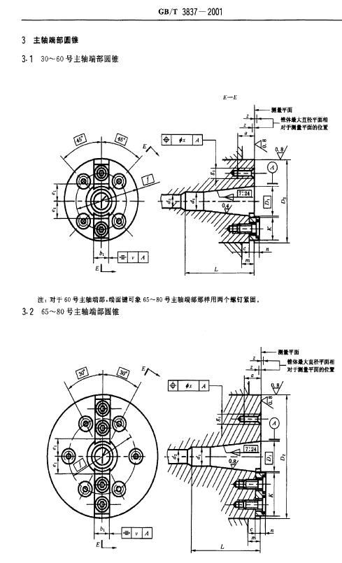

发表于 2009-1-13 13:53:04 | 显示全部楼层 来自: 中国上海
7:24工具圆锥按GB/T3837-2001《7:24手动换刀刀柄圆锥》,主轴锥孔尺寸如图。

 楼主| 发表于 2009-1-13 15:39:58 | 显示全部楼层 来自: 中国江苏南京
回复 8# lhf999 的帖子
这个我有 谢谢 ; `; Z! k9 P% g
你看这个里面直径很大 我要用的夹头大端在25以下。台湾的有 很贵的 所以我就找国内的。你这种到小径是用变径套 那小径的标准却没有。
