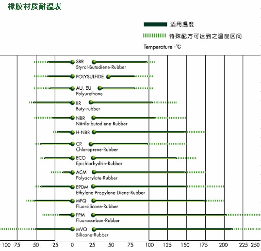

发表于 2009-1-7 14:57:57 | 显示全部楼层 来自: 中国江苏无锡
回复 1# lele123 的帖子
丁腈橡胶允许的工作温度是:-40~120度1 d4 o, ~# @- s+ _8 O( @2 v
氟橡胶允许的工作温度是:-20~200度
' {: w7 }6 d# v1 Q自己比较吧
qhdhcs + 3 应助
发表于 2009-1-7 15:31:59 | 显示全部楼层 来自: 中国广东佛山
氟素橡胶(FKM)的耐温范围:0 Z: T. a* e6 F2 w. G
大概在-40°C到190°C之间   当然使用特殊配方可以达到-60°C到230°C左右
, A) g7 B- s- ]0 L2 K氟素硅橡胶(FVMQ)的耐温范围:
. B3 x5 S+ [& S- g( j" i! b  N大概在-85°C到200°C之间   使用特殊配方可以达到-100°C到220°C左右9 z% t7 w* y, o2 u/ L
+ F  J. Q1 h7 X; a丁腈橡胶的耐温等级大概在-30°C到120°C之间  远没有氟橡胶的大' S1 c- c/ o. ?) a0 T! a& k( W
, p8 k0 L/ y: s! W( N
至于颜色那是填料的问题    一般不影响性能- Z+ ~# Y& y: ?' X* a
2 {* ], Z/ J5 y  g( N4 W& y# f4 W$ e
[ 本帖最后由 wanglinyou 于 2009-1-7 15:41 编辑 ]
云动风清 + 5 应助

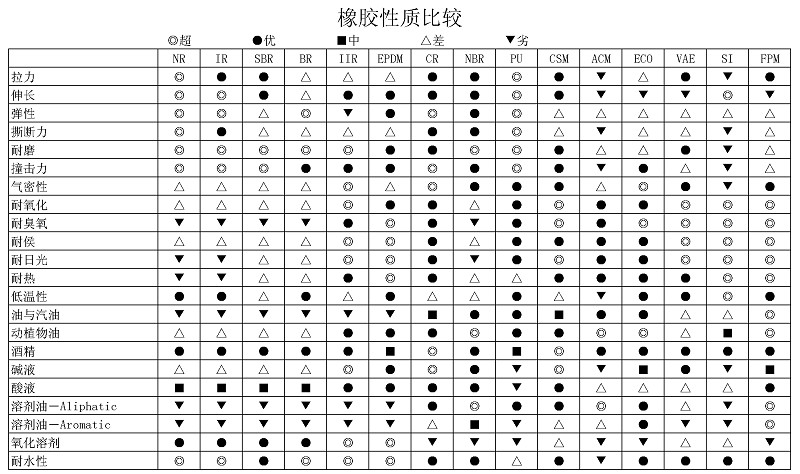

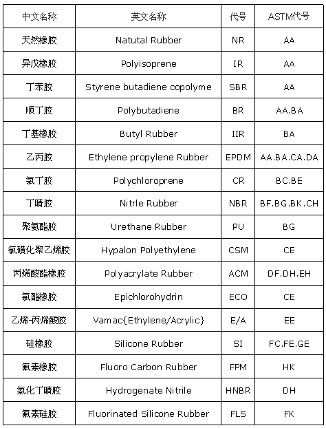

发表于 2009-1-7 15:40:27 | 显示全部楼层 来自: 中国广东佛山
给出几张图吧  有详细的介绍- g: J* b: n& O, Z
