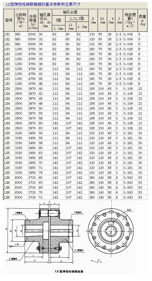

[求助] 谁能提供一下HT200.5Y柱销联轴器的相关尺寸和重量?
发表于 2009-1-7 15:11:56 | 显示全部楼层 |阅读模式 来自: 中国辽宁朝阳
谁能提供一下HT200.5Y柱销联轴器的相关尺寸和重量?万分感谢。
" Y- c* j3 F. J, i$ I% N7 K要是有此系列的尺寸那就更好了。
发表于 2009-2-19 15:03:42 | 显示全部楼层 来自: 中国山西太原
楼主提供的型号不正确,新标准(GB/T5014-2003)如下:
