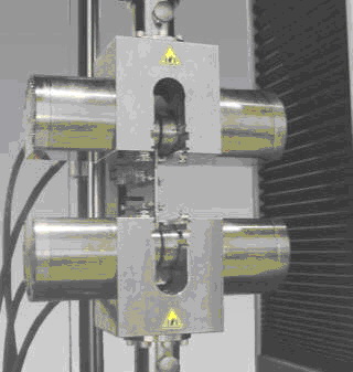

近年来,在国外试验机上日渐风行的液压横推式夹具,其优点是毋庸质疑的
1. 基本消除了普通锲形夹具在夹持时所产生的轴向力问题;
" S+ P, H3 G) Y; f
2. 由于结构特点,横推式夹具不存在类似于锲形钳口的装配间隙,试验曲线的弹性阶段再也不会出现镰刀弯现象;
3. 通过自身上的T型插槽可以方便地安装各种适配器和零配件,弯曲,压缩等试验可以直接在下空间进行;
4. 通过调整和优化液压夹持力,可以使棒材试样断在钳口内的几率大大降低;
5. 可以进行钢筋搭接试样的拉伸试验。
缺点也同样存在
6. 由于产品的结构形式更加复杂,使其制造成本比锲型夹具高很多;
7. 由于没有锲形夹具的自锁效应,在进行大载荷的拉伸试验时,液压系
统的压力非常高,因此对液压系统的密封性以及液压源工作的稳定性提出了更高的要求;
8. 钳口的更换比较费时;  @  }4 I3 K' k9 p$ s6 K8 l
9. 由于在试验过程中需要对夹具的夹持方式进行控制,因此软件的设计更加复杂。
10. 出于安全方面的考虑,夹具的所有动作均处于操作系统的控制下,因此控制系统的工作应非常稳定。
这种夹具最适合板材试样,对于钢筋或螺纹钢等还是卸型夹具好
