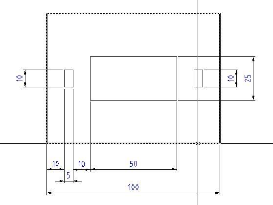

设计中,我一般对主要配合公差尺寸或一些重点尺寸添加公差,其它尺寸统一以自由公差表示。/ c, D# {+ h1 W2 U) Q/ ~+ V$ o7 d
但目前我碰到一问题,如上面的图纸,如所有的尺寸都是自由公差+-0.1的话,即10,5,10,100都是+-0.1。
, N7 u7 N+ D) C( X但实际上如果尺寸100的尺寸是+-0.1的话,象10,5,10,100的公差不可能为0.1。公差之间出现矛盾。
% A5 h/ X  r. \) B4 G7 E8 k/ H在这种情况下,我们该如何表达未注公差,才能够避免实际中出现的公差矛盾问题呢?
, t8 C4 H6 @7 v" V请大家讨论,谢谢!

GB对未注尺寸公差是有规定的,对于不同的尺寸如:100按IT12,同样10按IT12,所查出的值是不一样的,所以,你所说的情况是不存在的

有些设计的时候 ,没有查相关的标准,关于未注公差我只是笼统的说一句"未注尺寸公差多少,如+-0.1"这样就出现了上面的问题.2 x  B* ^. N! r
大家能说说你们都是如何表达自由公差的,还有楼上兄弟引用的国标,能否告知下国标号.

发表于 2009-1-8 11:27:20 | 显示全部楼层 来自: 中国上海
楼主是不是想表达这样的意思:有总长100 偏差+-0.3  由10段组成 每段10 +-0.1 结果如果每段都是最大极限偏差的话 10段就是100 +1 超过+0.3了? 如果这样的话我 。这里涉及尺寸链的问题 10段中必须有一段作为闭环(不标尺寸的),它是你保证总长100 +-0.3 和其余9段 10 +-0.2以后自然形成的 有多少算多少,这样你看还有矛盾吗!

发表于 2009-1-8 16:18:01 | 显示全部楼层 来自: 中国上海
我看了看楼主几次的发言发现:; }( e% P+ q8 y) j1 H
1 楼主给出的图纸本身就是有问题的--右边小方框既没有尺寸 也没有相对于外面大方框的定位尺寸(千万不要说是对称。。。。就图纸看不知道闭环在哪里)
" w% n6 }: J0 m) @2 看起来楼主的迷惑不在于自由公差或者其他什么公差,而在于基本的尺寸链没有掌握。
/ P; e( K- a9 ]8 R7 a  u5 Y) U9 A+ b就以你给的图纸看,估计你的尺寸这样:总长100 包括尺寸10、5、10、50、10、5、(10)最后一个10 就是闭环,假设要求100的偏差+-0.5,其余尺寸偏差要求+-0.2(闭环就是用来补偿尺寸偏差的,没有偏差要求,它也是不需要测量的)这是没有任何问题的。我把尺寸50的偏差改为+-1,其余偏差不变,它也是没有任何问题的。

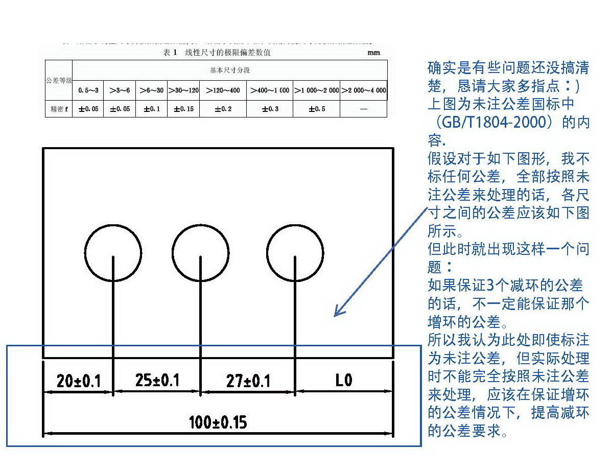

 楼主| 发表于 2009-1-9 12:49:44 | 显示全部楼层 来自: 中国上海
呵呵,谢谢大家讨论,好像意思没有完全表达清楚,再上图恳请大家指点。6 S1 x8 E3 Q  S3 f6 R5 \

发表于 2009-1-15 08:41:36 | 显示全部楼层 来自: 中国河北石家庄
不要埋怨17#说你,你的确犯了一个基本概念错误。 ' B5 r8 e6 N& W2 Q* J# `: B
你在21#的贴图非常清楚,如果你早些把这个图贴出来也就不会这样了。20、25、27这三个尺寸是制造时必保尺寸,100尺寸如果已经标注公差,就不属于自由公差范围,如果不标可按自由公差处理,就这张图纸而言,在实际工厂用图中100尺寸按自由公差处理应该占大多数,而L0尺寸绝对不允许标注,因为所有的加工误差均有此尺寸弥补,就是工件检验也不检验这个尺寸的。不要说尺寸公差了,L0处一旦标注尺寸你的尺寸链就不对了。你说是不是这个理儿?
