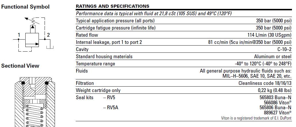

发表于 2009-1-8 17:31:07 | 显示全部楼层 来自: LAN
1111111111.JPG http://www.vickers.sh.cn/   兄弟到这网站自己找找看 温度到120度 ,图上的是螺纹插装阀

发表于 2009-1-9 12:50:02 | 显示全部楼层 来自: 中国河南郑州
你可以联系一下ATS,他们可能有,密封必须采用F橡胶密封形式,请问下 130°的工况,有没有这样的液压油啊 我查了下壳牌的样本 没有这种油品,请问你用的是什么工作介质

发表于 2009-1-10 13:13:48 | 显示全部楼层 来自: 中国上海
温度达到130℃很难,能否改为间接控制。
