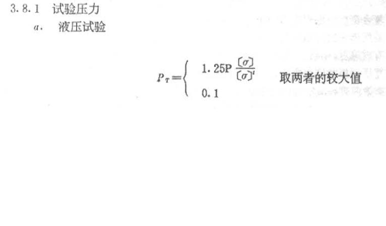

因为之前没设计过压力容器,所以照抄的以前图纸,发现图纸上的试验压力写的是:FW+10。但是不理解是什么意思。% }/ E9 w- ?/ z$ C$ M
今天看了看 JB4735里有这样的说法:
* s% Z4 Z) g  }7 i, a$ o就更加不理解,这个0.1是多少,怎么没单位啊?% f/ T/ j( Q# K* \0 a; M8 f9 `1 G' I
希望知道的朋友解答一下,谢谢。

我的理解是单位是兆帕,理论计算值和0.1之间取最大值

可以确定0.1的单位是MPa。

那图纸上10+FW是什么意思啊?
发表于 2009-2-5 09:33:18 | 显示全部楼层 来自: 中国上海
原来图纸的压力单位是什么, FW会是full water的缩写吗?
 楼主| 发表于 2009-2-5 11:04:56 | 显示全部楼层 来自: 中国天津
FW是full water的话那10是什么啊?
" x8 K( o/ a& N6 s( O  u8 E单位是KpaG啊。。。
发表于 2009-2-5 12:12:29 | 显示全部楼层 来自: 中国吉林长春
类似的说法我也见过在老外的图纸上,依我看来是要满水来做盛水试漏或是在加上10bar的压力    个人观点

发表于 2009-2-5 13:22:15 | 显示全部楼层 来自: 中国四川成都
0.1的单位是MPa,水压试验的压力为0.1MPa,既然是水压试压,就是充水后打压0.1MPa,总的压力就是全液柱+0.1+ Z( m5 p# ]0 ^- _8 P" g
,其实就写水压试压0.1MPa就行了

楼上正解,10米水柱正好是0.1MPa.

FW在锅炉上一般是feed water的意思,0.1的单位应该是MPA,FW+10,楼上解释好象不错,一般可认为10米水柱的压力是0.1MPA
