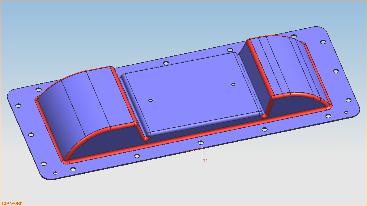

材质:SPCE    料厚:3.0+ N# i' o6 M& v8 F) I
图片中红色面的R角没有要求,可以加工R角。
# u+ E  {) K' ^$ ]附件中有零件3D造型,请教模具工艺,请指点!

锻压出来,机加工开孔

生产量是多少?% r3 C! Q" C# |4 n8 X
如果冲压,对材料的韧性要求比较高
/ s8 |" _6 m7 Z效率快3 M- Y! h0 k) {% p0 |$ \7 d: g
模具成本高
发表于 2009-1-8 17:04:43 | 显示全部楼层 来自: 中国山东烟台
那两个沟的地方太小只有R3.8所以拉伸要两次,然后切边,冲孔就OK了

1 下料+预拉伸# H  E  R* Z2 ~
2修正R角+ _7 X; r1 o# r1 w
3整形
. r" |  v) F: B: w4 冲孔+修边
mr.lee + 2 应助

这是冲压件,要开冲压模。! t: l& U1 y( w2 {
这是高速铁路上承铁轨的,生产量很大。

油压机拉深.. 整形...修边冲孔.

线割下料------氮气弹簧压料,油压机拉伸,冲定位孔------整形,冲精定位--------冲孔-------切边,% t6 x( S9 ?/ _
试完模在开下料模

1.下料拉深
' Z) h) R9 R. x0 c1 R7 m2成型% r8 e; @! w0 m8 w) H7 k
3成型- N, U3 U2 t+ z2 ]( Y
4整型
  B! n; m  C" P) a/ ^5修边冲孔
