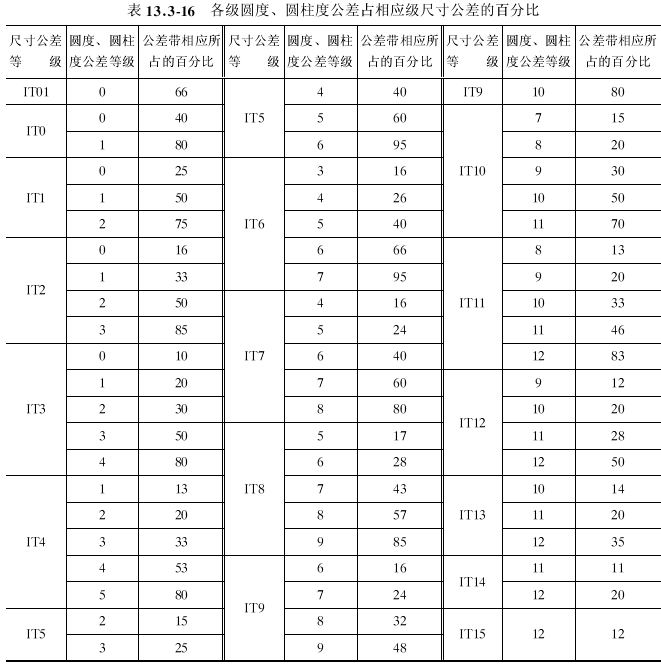

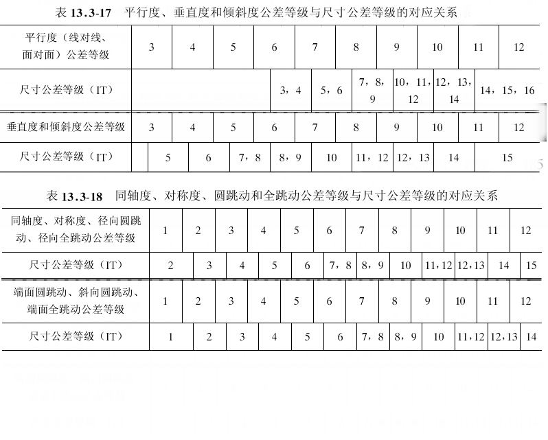

发表于 2009-1-8 09:26:26 | 显示全部楼层 来自: 中国山西太原
形位公差的取值与尺寸公差有一定联系的,形状公差值一般小于尺寸公差,一般为尺寸公差的11~85%。位置公差精度等级高于尺寸公差精度等级。见下面二表:
asdolmlm + 3 应助
发表于 2009-1-8 15:34:34 | 显示全部楼层 来自: 中国福建厦门
请问7楼,附件来自何处。很不错,我想找来看看。谢谢
发表于 2009-1-8 20:07:33 | 显示全部楼层 来自: 中国吉林长春
原帖由 asdfghjkl3377 于 2009-1-8 15:34 发表 http://www.3dportal.cn/discuz/images/common/back.gif
/ f, d+ d# \( D, H( D/ a8 ~/ O请问7楼,附件来自何处。很不错,我想找来看看。谢谢
0 J" @2 g! m0 w8 a' T  ~. O
! I: @& H) p/ w( F/ B0 Q, q2 L9 z# F6 Y2 o! k
同问,是不是“计算机辅助公差优化设计”这本书里的?
发表于 2009-1-12 08:38:03 | 显示全部楼层 来自: 中国山西太原
回复 8# 、9#的帖子
此二表出自《中国机械设计大典》基础标准数据库中的形状和位置公差标。
