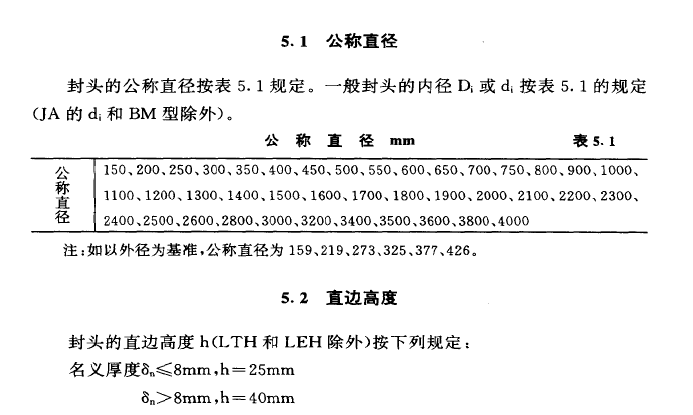

封头的直边高度在标准JB4746上有规定     在平时采购的过程中此数值是可以变动的?在具体设计中如何规定?取多少对设计者来说有什么强度的要求吗?% \3 ^/ i  R4 o( J( o, m8 f
有最小和最大长度的长度要求吗

一般按标准选取,如果结构要求须加长直边,可以,但不能小于标准中的规定。按下面附图的标准。

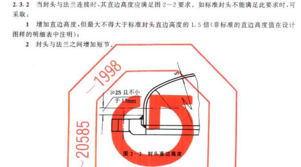

2 j4 x3 z( o' g3 _; T; p$ K) L直边段不要很长吧  制造困难容易褶皱   短的满足要求就用短的
) M5 J2 h4 r6 ?# e- K* w还有上面那个贴图  其实再换热器的时候很多是不满足这个的

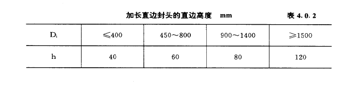

附件是HG21607-96《异形筒体和封头》中封头直边段长度的要求

象家用液化气瓶的就很长,是深拉伸,有最小的要求.有些直接焊法兰的小些,有些就没有,得看设计的取值和计算

不知6楼粘贴的是哪本资料上的啊?

封头直边长度 h 取法,有两个标准,看你们执行的是哪个标准,就按执行标准取:0 I5 v4 l! b: v& z- Q
1  化工行业标准HG21607-96 《异形筒体与封头》中规定:根据封头厚度定,δn≤8mm,h=25mm;δ>8mm,h=40mm。这里与封头直径无关。# A$ G+ [% [' z( W  w; i& b, t
2  机械行业标准JB4746-2002 《钢制压力容器用封头》正文中没有明确标示,但在附录中的附表中可看出,Di≤2000mm,h=25mm;Di>2000mm,h=40mm。这里与厚度无关。7 W: Z0 J, e, A, N  [
GB150中并没提及封头直边高度的规定。
