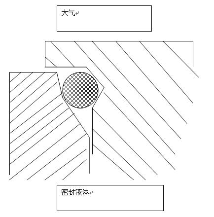

电脑里没安制图软件,用Word画了个示意图,/ b( |# u% x' y, x1 D
是螺纹连接,中间填充一个"O"形圈密封,密封压力4MPa以下,好像有关于这种密封结构的相关标准,可一时找不到,哪位知道这方面的东西,请指教!谢谢!

GB/T 2878-93
GB/T 2878-93,这里有的,请查看
液压元件螺纹连接油口型式与尺寸.pdf
85.44 KB, 下载次数: 19
 楼主| 发表于 2009-1-9 21:33:10 | 显示全部楼层 来自: 中国浙江杭州
谢谢!这个我有,就是不知道与这个孔相配合的接头尺寸如何?
