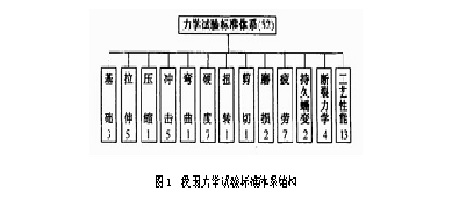

目前体系的标准数为52个,门类包括:基础(3个)、拉伸(5个)、压缩(1个)、冲击(5个)、弯曲(1个)、硬度(7个)、扭转(1个)、剪切(1个)、磨损(2个)、疲劳(7个)、持久蠕变(2个)、断裂力学(4个)和工艺性能(13个)。标准体系的结构见图1。

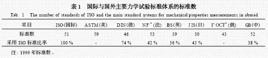

我国目前力学试验标准体系的标准数与国际和国外主要发达国家标准体系的相比处于中上数量,美国ASTM标准数最多。德国采用国际标准的比例最高。见表1。

由于经济贸易全球化,标准与贸易紧密联系在一起,世界贸易组织(WTO)鼓励参与制定国际标准,采用国际标准公平竞争。世界各国,无论是发达国家或发展中国家,都认识到国际上有一公认的统一标准对国际间的贸易有利,而同时也看到国际标准将逐渐成为世界各国统一的标准。因此,各国采取积极的态度靠拢国际标准,与国际标准接轨。在力学性能试验标准领域,采取何种方式靠拢国际标准,与国际标准接轨,发达国家与发展中国家采取的方式有所不同。发展中国家,例如我国,通过等同采用,等效采用(或修改采用)的方式与国际标准接轨,因为发展中国家基本上不具有技术绝对优势。发达国家采取两种方式,既采取等同采用,等效采用(或修改采用)方式,也采取把本国先进的国家标准推荐给国际标准组织,变国家标准为国际标准,使国际标准的技术模式向有利于本国技术倾斜的主动方式。
4 w3 X& p% j8 t$ U% e1 A$ i& u2 H% R
在力学标准方面,殴共体与国际标准组织有“维也纳协议”———欧共体制定出新标准可直接推荐给国际标准组织,而国际标准组织通过了的国际标准,欧共体要采用。因此德国、法国和英国等发达国家是直接采用国际标准较多的国家。从表1中可看到,德国采用国际标准的比例最高,达到74%。日本有自己的技术优势,自成力学标准体系,但进入20世纪80年代后,也积极采用国际标准,或在国际标准的基础上制定成本国的标准。近几年,日本积极参与多项国际标准的制定修订,并把日本国家标准《金属材料液氦温度拉伸试验方法》推荐给国际标准组织,目前已成为国际标准草案。德国一方面积极采用国际标准,一方面把德国先进的国家标准推荐给国际标准组织,近几年,推荐并被接纳为国际标准草案有《金属材料万能硬度试验》、《金属材料仪器化的冲击试验》和《硬度强度换算》等标准。德国也是最积极参与国际标准制、修订的国家之一,在硬度试验方面的标准尤其积极。美国是具有技术优势的国家,ASTM标准具有很高的国际地位和信誉,正因为如此,在20世纪80年代以前美国并不怎么看好国际标准,但随着国际标准的发展,国际上看好国际标准的趋势大大增加,美国感到国际标准日益发展会对美国的国际贸易竞争不利,后来转而积极参与国际标准的制定和修订,争当分技术委员会秘书国(目前已担任疲劳和韧性试验分技术委员会秘书国),目的为了把美国的技术与标准打进国际标准,变美国标准(ASTM标准中大部分为美国国家标准)为国际标准。一个典型的例子是,ISO148:1983《金属材料V型缺口冲击试验》标准所规定的冲击试验机参数与美国ASTM标准的不同,国际上绝大多数国家的国家标准都采用了国际标准规定的参数,形成了国际上统一的通用标准。美国感到国际标准把ASTM标准排斥在外不利于自己。于是美国主动积极提出修订ISO148:1983,并担任修订负责国,最终把美国标准的冲击试验机参数写进了国际标准,形成了目前国际标准具有两套冲击试验机参数的国际标准。美国在最近几年十分积极负责和参与
