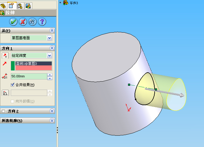

 楼主| 发表于 2009-1-8 12:03:46 | 显示全部楼层 来自: 中国湖北仙桃
[localimg=400,250]4[/localimg][localimg=400,250]3[/localimg]现在会了,用等距就行了,多谢大家了啊
9 C1 l" p' _/ |' _2 O至于包覆啥效果还不知道哎,等等试下
* n9 u/ A6 H& S4楼的图   那个圆怎么画上去的 好神奇" K6 \7 e# S) q- N6 ^8 F
$ a0 P6 @, N8 n+ ~[ 本帖最后由 jinlove 于 2009-1-8 12:17 编辑 ]

  x; R; H7 Z" d. }9 z' y你做的不是平面2D草图,而是空间3D草图,做拉伸时当然要定义方向的,方向可以选择平面(拉伸方向垂直于平面)或之前做好的参考线,7楼的方法就是这个!自己试下吧!
